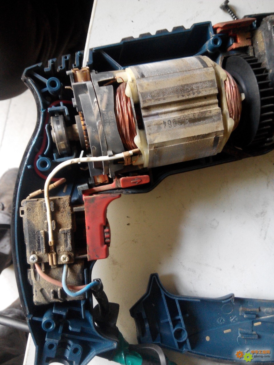

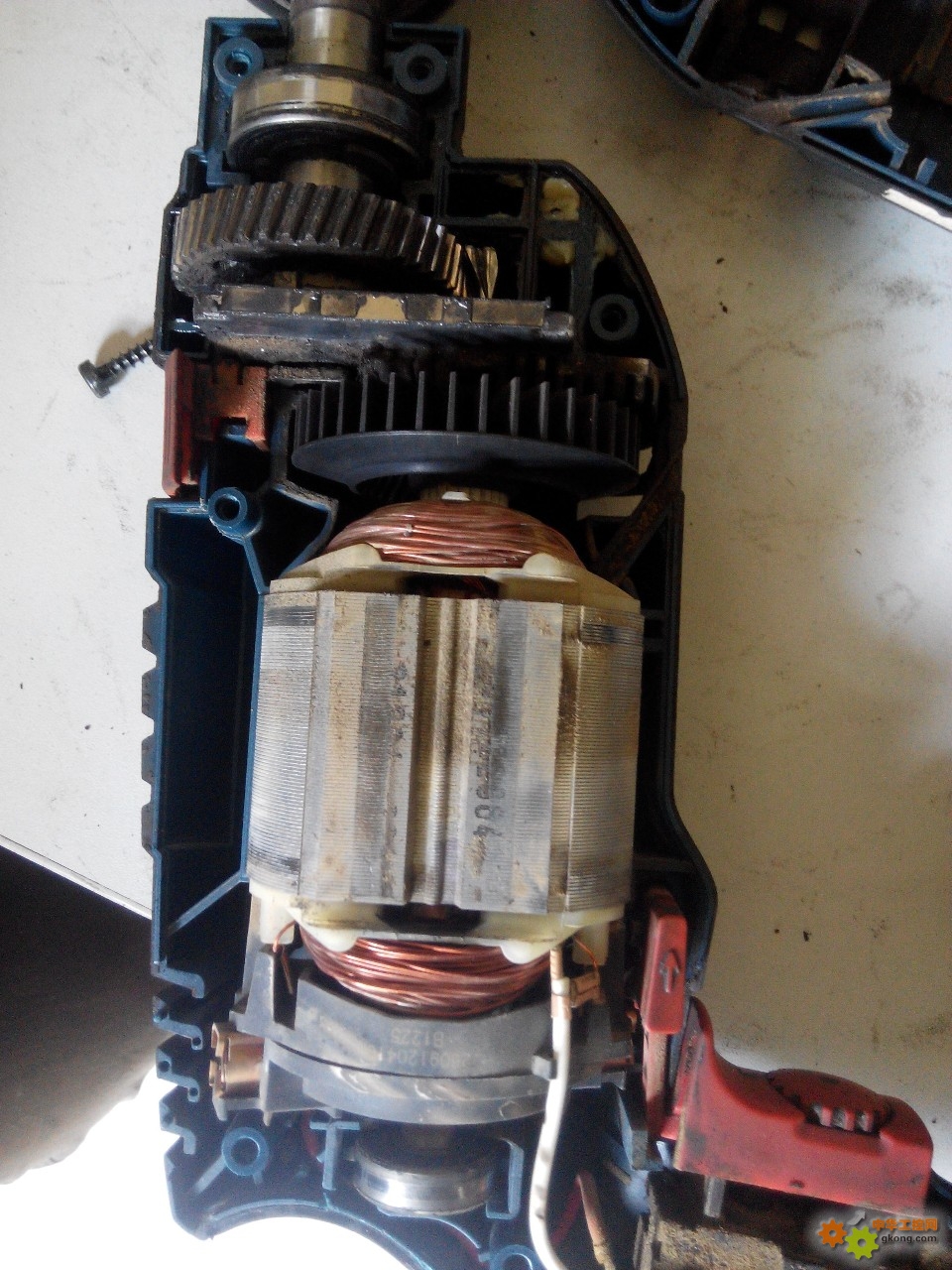

一领导家里的,打开后发现碳刷磨没了,换后正常

这个我经常换,不过用到轴承磨损就要换新的核算

轴承我给加甘油了
