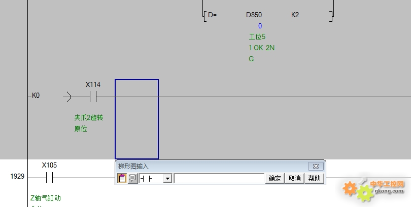

当每次梯形图更改的时候,
例如当输入x114之后点下enter的时候,软件又会接着出现如图的画面,又出来一个输入的画面,不知道是什么原因,求指教

你好像修改了模式

按下键盘上的insert键,改变下模式

编辑模式时就是这个样子的,至于2楼版主说的,没试过

没遇过,这个软件是不是有连续输入的功能?

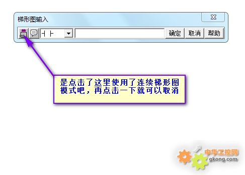

感觉三菱软件比博图的好用,也许是用习惯了吧,楼主那种是这样的

是点击了这里使用了连续梯形图模式吧,再点击一下就可以取消。
