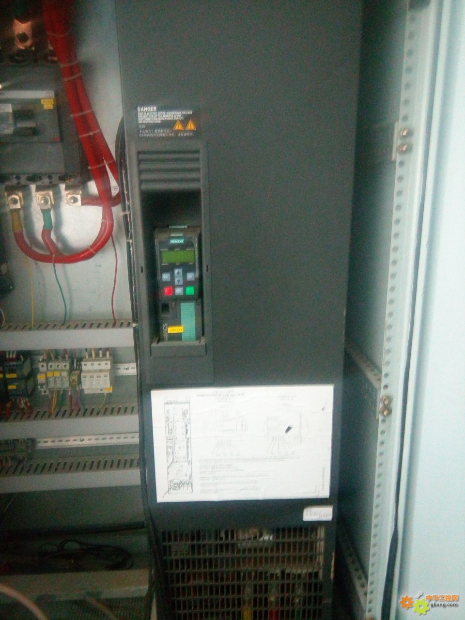

西门子变频器正常开机时,忽然停车后,在启动无电流显示两个代码FRULT5,OF30017,手上无说明书,求大神说明两个带码故障,此变频器带动2百多KW电动机,电动机带动一个日本进口压缩机,大神救救

西门子什么型号的变频器呢?都不知道。

变频器正面没有型号那么侧面应该有铭牌吧!什么都没有那么你裤兜里是不是还有个手鸡,也可拍个图让大婶们看看…

这是G系列的,操作面板是BOP-2
应该是过电流了。

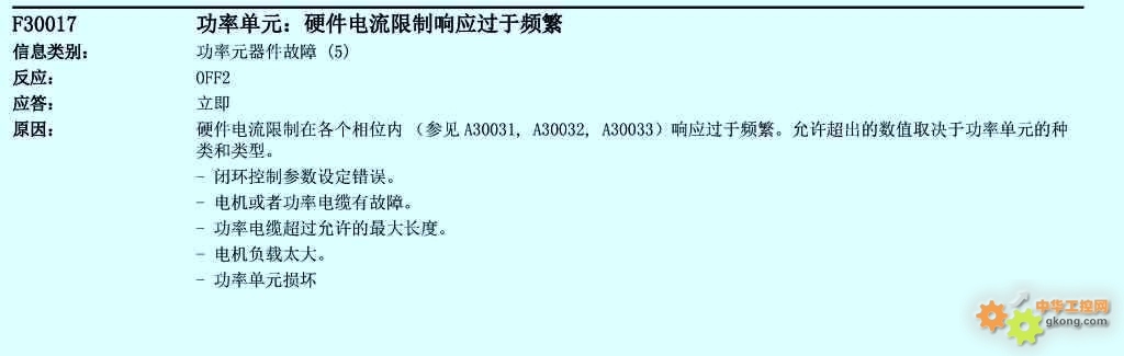

还有一个码什么意思

以下是引用农民之声UkXQ在2017/4/16 21:48:35的发言:
还有一个码什么意思
FRULT5?????(Faults)
OF30017?????(f30017)
只有一个故障   Faults:f30017
