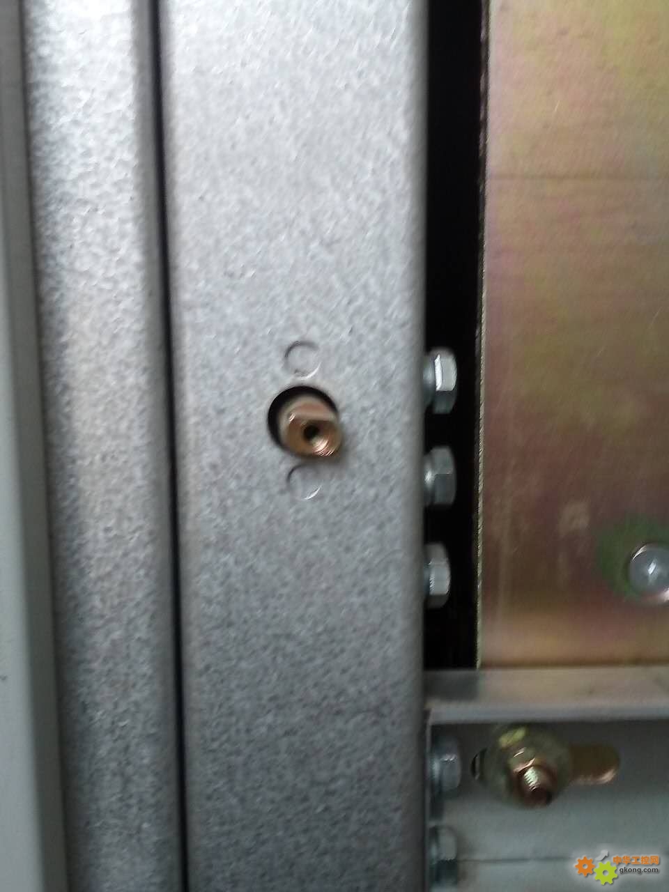

带接地刀闸的高压柜 ,接地刀闸与后网门需要联锁 。接地刀闸分开时,后网门打不开,合上接地刀闸后才可以打开后网门进行检修等工作 。这就是“五防”中的防止误入带电间隔吧。

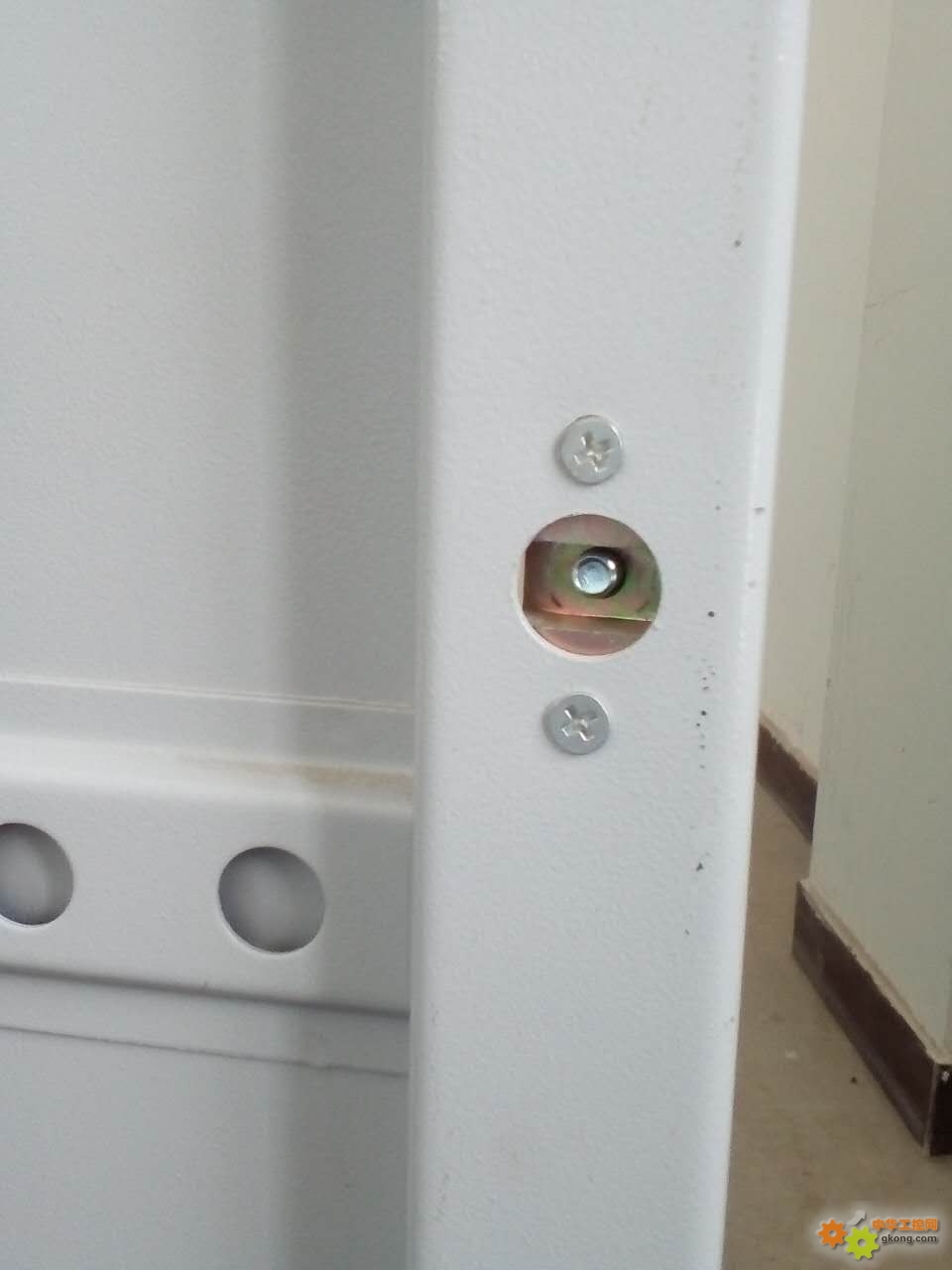

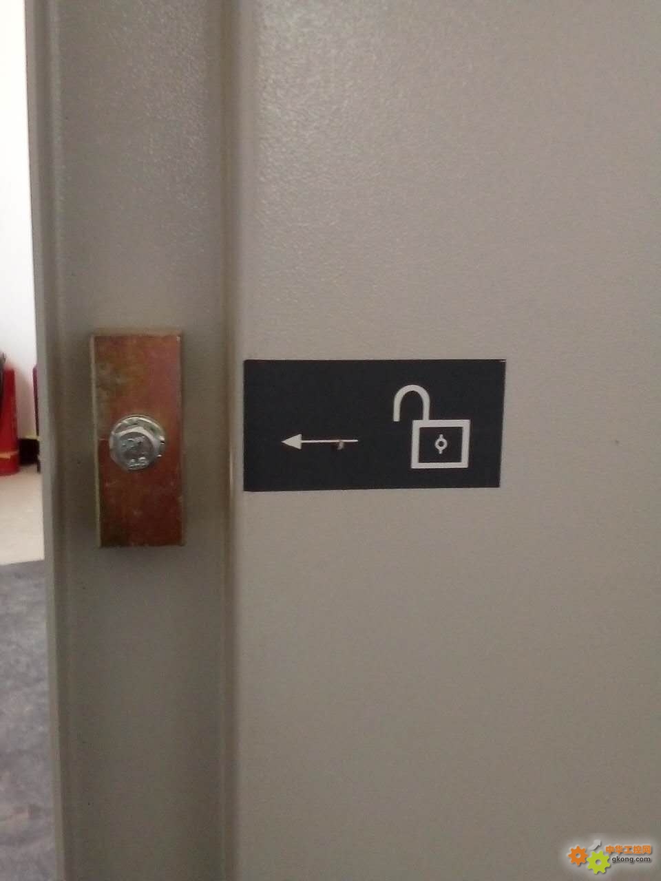

总体来说 ,按照电力五防要求,接地刀闸与后网门必须联锁,我遇到的大致有两种形式。 带接地刀闸的高压柜的后网门必须要合上接地刀闸后才能解锁,才能打开。另一种就是 后网门上有一个锁定螺丝,在某些特定的或紧急情况下,只要将后网门的锁定螺丝拧下来即可将后网门解锁而打开,无需先合上接地刀闸。

发表于:2017/4/14 17:27:14
所遇到的接地刀闸与后网门联锁第二种联锁形式,如下 图所示:
后网门的正面:

后网门的背面:

后网门的柜体锁孔:

高压负荷开关柜很有讲究的,很多合分闸机构必须联动。

机械连锁
还有电磁锁
五防锁

高压柜也根据不同的使用条件有不同的防护措施。你说的这两种也是挺常见的。
