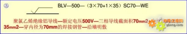

我记得线穿管,管子剩余空间不能少于百分之四十?

一个说的是直径(管子),一个说的是平方毫米(电缆线)。3*70+1*35的电缆线有多粗?

直径是70的管截面是3846.5平方毫米,4*70+1*35的电线截面才多少,我都觉得管配大了,在实际工作中我都是配PVC50的管

外径在33mm左右
穿管不能小于50

直径70的管穿你这个线有点难度,施工的会有比较大的意见

感觉穿着有点难度,施工

回复 #4楼 goldage
一根线一个管呢?

管子配得大了,是不是还有别的线呀。

直管还好,有几个弯就不好穿了!

回复 #8楼 hpqian
弯管的话另有要求!
