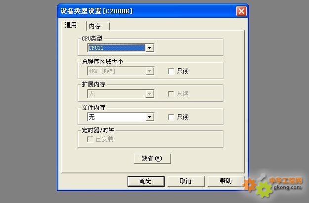

欧姆龙PLC C200HE cpu11需要什么编辑软件

新人新手!如题,谢谢大家

呵呵;从开始用的CX-P V3版本记得就有这个了;

软件不是问题,联电脑的装置要先准备好。

普通的笔记本可以吗。西门子,三菱的都在用这台电脑读写程序。

呵呵;没问题;
有CQM1-CIF02或USB-CIF02电缆就行了;

发表于:2017/4/14 13:42:04
zhangchpin
在
2017/4/14 13:12:53
可以,只要你的硬盘还足够大

就下载这个软件吗》CX-P V3,这款有没有中文版的

CX-ONE里面有这个机型了吧???

呵呵;C200HE现在算比较老了,有近20年了,从CX-ProgrammerV2版本就支持了;
中文版当然有了;
