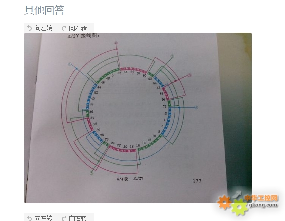

求接线图
电机72槽
4/6极
请大神指教
谢谢了

放法是22222464

看看是不是吧,难道你们修电机之前都不看接法的吗?

是绕组展开图吧(好像是这名字);或者是有了绕组展开图,就可以知道其接法(已不了解这些资料了)。

3楼老师的图片很好!赞一个!
