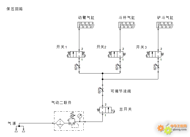

用2位2通的阀不合适

这图不合理没有保护,2位3通再加个保护就OK了
