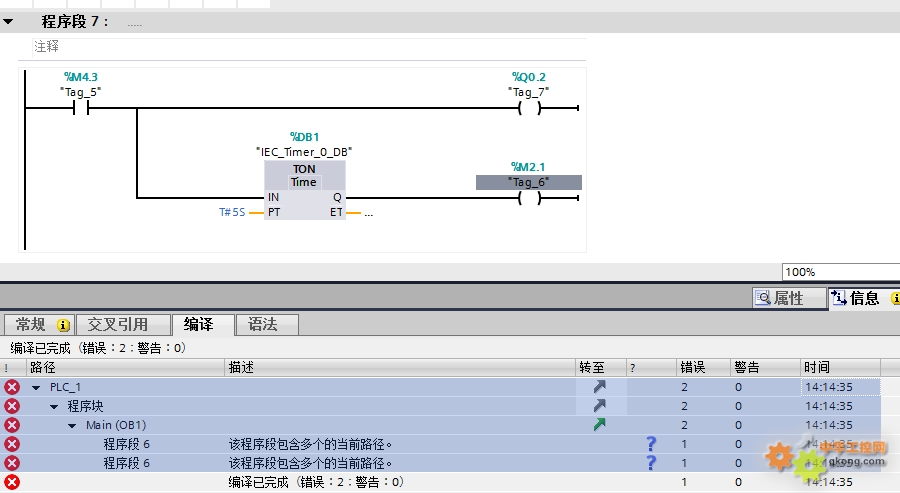

编译出错:该程序段包含多个的当前路径,请问是什么意思?

发表于:2017/4/13 10:43:45
请贴图上传该程序段

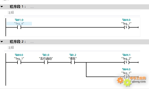

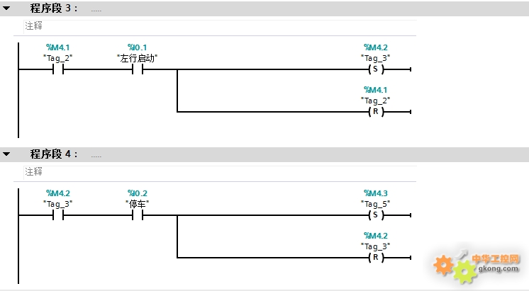

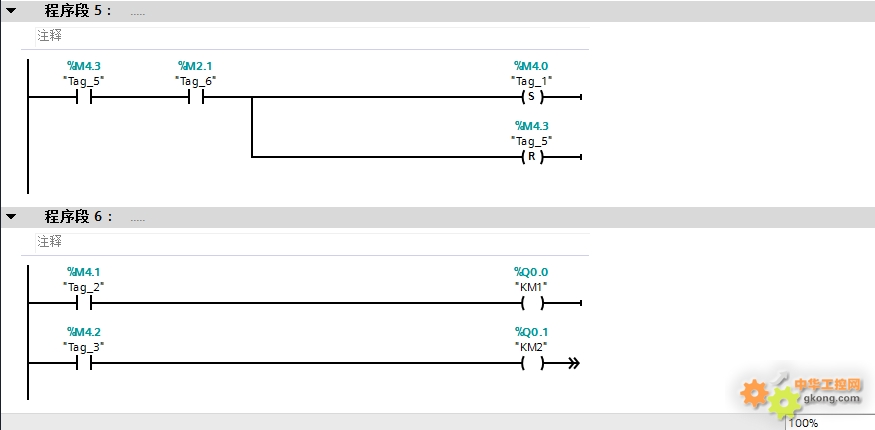

发表于:2017/4/13 14:25:33

你看你的KM2线圈

发表于:2017/4/14 8:31:10
原因是KM1没有做结尾,程序段6要写成两个程序段,本身就没有相关的两条指令,写在一个网络里干什么?
如果是S7-200的软件,则必须写成两个程序段

以下是引用gk_0在2017/4/14 8:31:10的发言:
你说的KM1在什么地方?回帖想当然?
写一个网络里博图支持,为啥不这样做呢?200这种淘汰产品,不支持是很自然的,200还不支持代码折叠呢。

发表于:2017/4/14 9:34:25
以下是引用fujifa在2017/4/14 8:52:31的发言:
你说的KM1在什么地方?回帖想当然?
说错了,是“KM2”,感谢纠正。
不过,我并没有说博途这样写不行呀,只说了S7-200不行么,请你看仔细了!

发表于:2017/4/14 9:40:59
段6分开;
