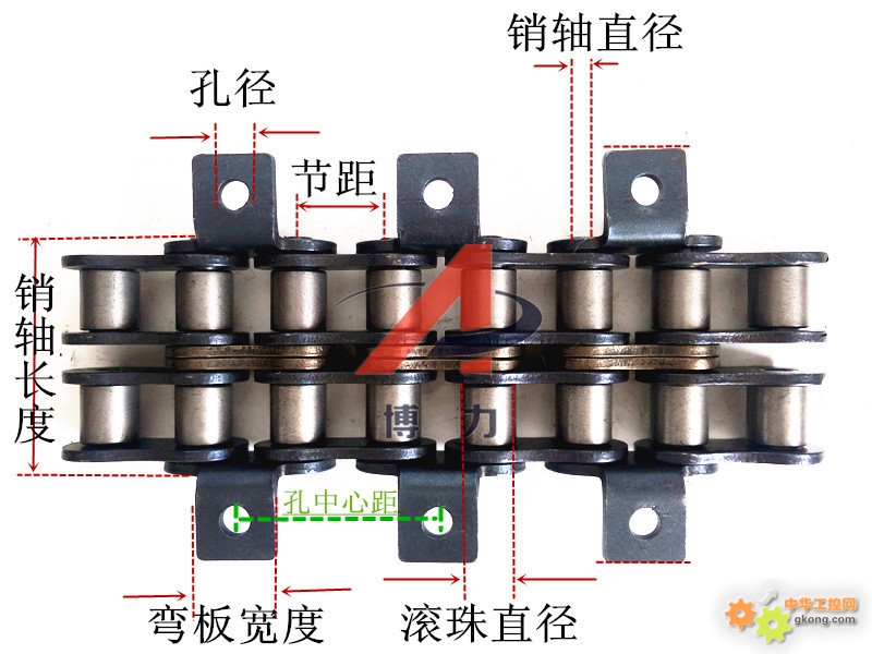

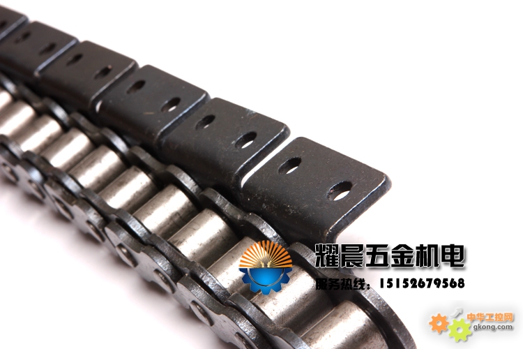

我想用链条来固定夹具,然后步进电机驱动链条循环,另一条轴用螺杆驱动。不知道有没哪位用过链条传动的

有其它可以固定夹具的循环带?

感觉这个精度很不好控制!

我有用过,是日本春本链条,精度要看你夹具安装及加工精度了,我使用时是用伺服驱动的,每个工位定位精度在1MM以内,是用接近开关感应到伺服停止。

精度不是太高可以用,还有一种齿形链精度更高

不考虑伸长状态精度会达标,但是在烘箱内使用就必须考虑伸长率一致

看样组精度真不怎么样,谢谢各位了

我感觉还是同步带精度高。
