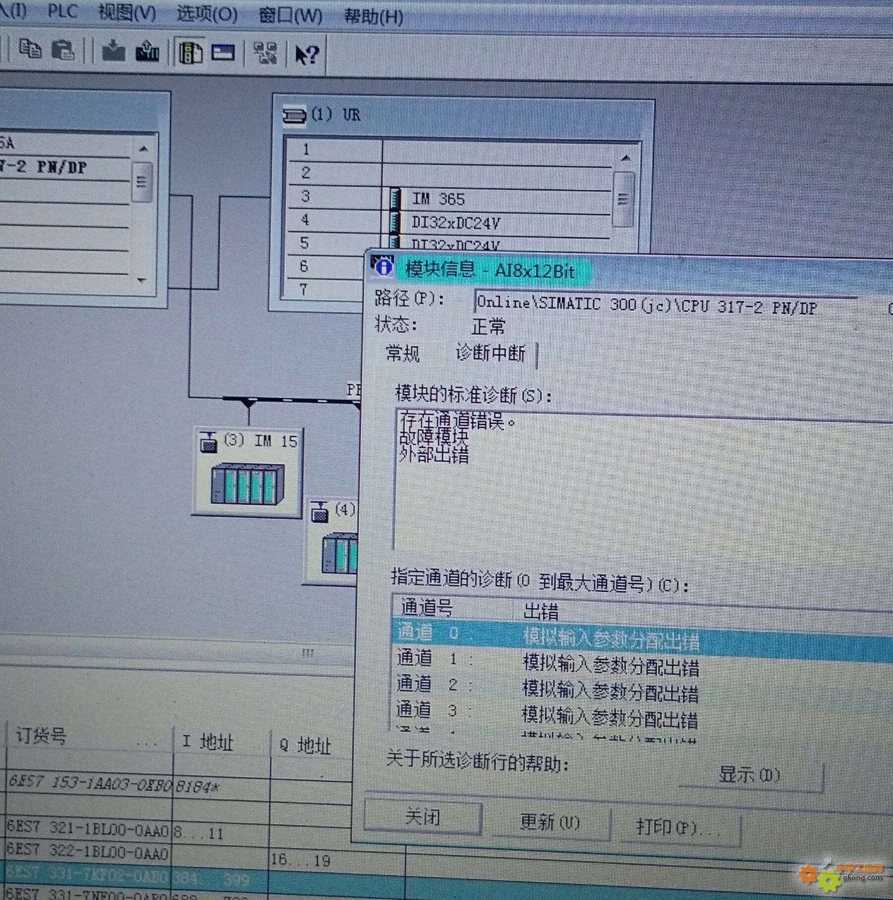

怎么回事·是什么问题?

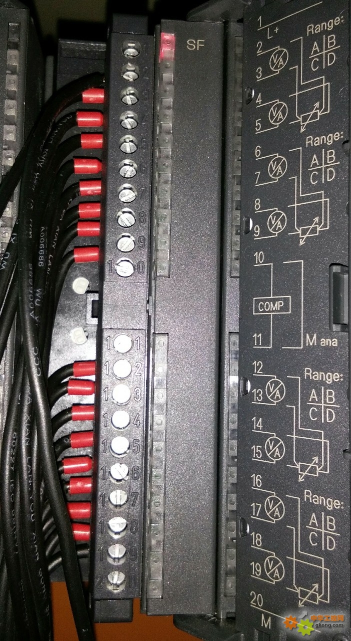

是不是AI卡上的量程卡设置不对啊

量程卡是B·接线图如下

再检查一下组态和硬件的量程是否一致。。模块上SF灯亮了。之前也没见过这个故障。。

是在换硬件后出现的问题还是突然出现的这个问题,一般正常工作非常少出现这个报警啊

换模块后,里面的ABCD没随之变动吧
