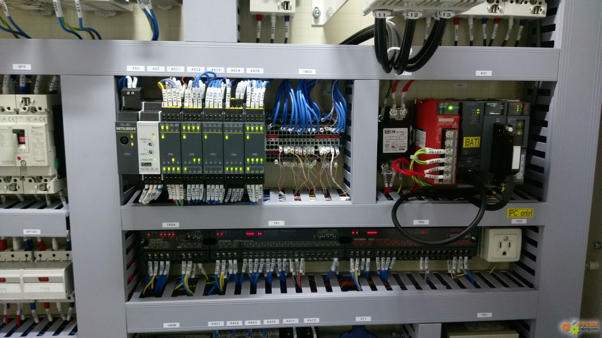

求指教图中间灰色发绿光的是什么,也是PLC吗?

有点模糊,大概是安全继电器吧?

问的到底是哪个啊?难道就是传说中的PLC吗?

看起来是安全继电器,你可以拍个更清晰的图来看看!

查过图纸了,确实是安全回路的,应该是安全继电器把,但是安全继电器也有带CPU模块和通讯的吗。

右边那个红色的是PLC啊 左边这个灰色的 发绿光的 不像PLC

有点像安全继电器

与plc配套的安全栅

上排左侧是带CC-LINK的安全继电器,右侧是PLC;
下面是CC-LINK的模块;
