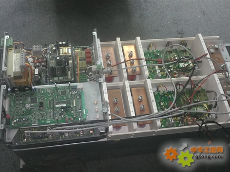

在如今的工业进程中,自动化控制再也不是什么新鲜事儿了。可如今,生产厂家又面临着转型升级的压力,人工成本急剧上升的时候,就是工业智能化发展的黄金时间。而在工控行业中,再好的设计与编程,最终要完成精确控制,就离不开变频器和伺服、直流驱动器这三大件。于是我们要讨论的主角,“变频器”闪亮登场。
图片:自动化,节能减排,并不神秘,工厂使用时一般是这样排列的
 变频器这东西原理很简单,就是打破了传统的电机级数+电源交变频率=固定转速的既定模式,电源经过交流变——直流电压——变交流的的过程,俗称无级变速。于是你发现,电动机这个东东原来还可以,想快就快,想慢就慢的。

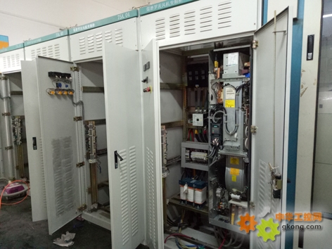

 话题说着说着跑偏了。言归正题。低压(220-400v频器肯定各位大侠搞定过不少,但中压和高压变频器可能就接触得少一些了,本人亲自接触并维修过的,也就是690v的中压和10000v的高压。不知道有无更高的,反正目前还没有接触过呢。

交流690v,据欧美等生产商来说,还是归纳在低压变频器的行列。原因是整流还是并联整流,高压是串联整流,就一个整流电路,超超复杂的。修过的中压变频器以ab罗克韦尔多一点,主要是一些纸厂啊大型工厂使用的。罗克韦尔的中压做得很紧凑的,特别是那个模块,西门康公司整成了弹簧针型的,要测试好坏,都让人很抓狂。

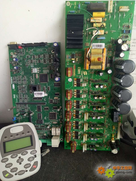

图3:iecco意科变频器驱动板
 从维修案例分析看,意科变频器的驱动还是很有技术含量的,器采用的双差分驱动电路,正负各15v,保证了其输出脉冲沿值的绝对陡峭,这在大功率控制中是很重要的,IGBT模块如开关,理想的工作状态就是让其说开就开说关就关,而且响应速度要足够快。任何一丝一毫的拖泥带水(脉冲沿不陡峭),你就等着炸模块吧。连炸两个模块的话,恐怕上电时心里都发抖了吧,笑!

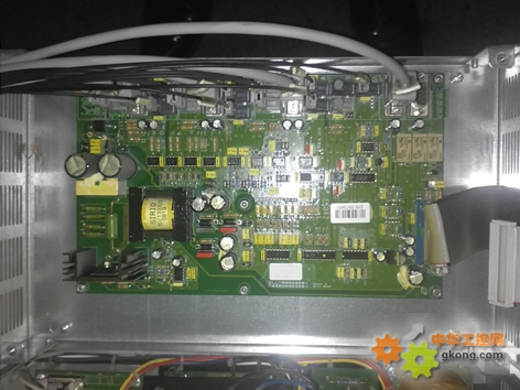

图4:意科大功率变频器光纤接口板
 但这种驱动电路用在音响功放上面就行不通了,声音可以出来,但就是干巴巴的,所以说数字音响技术一直不被推崇的原因。音频是很奇诡的东西,讲究二次谐波三次谐波,那些高保真大功率的音频被放大后,其穿透力,其柔软度(比如歌者的吸气声,转音时的换气声)能浑然一体时,才能称为好东西,听了那才过瘾。
