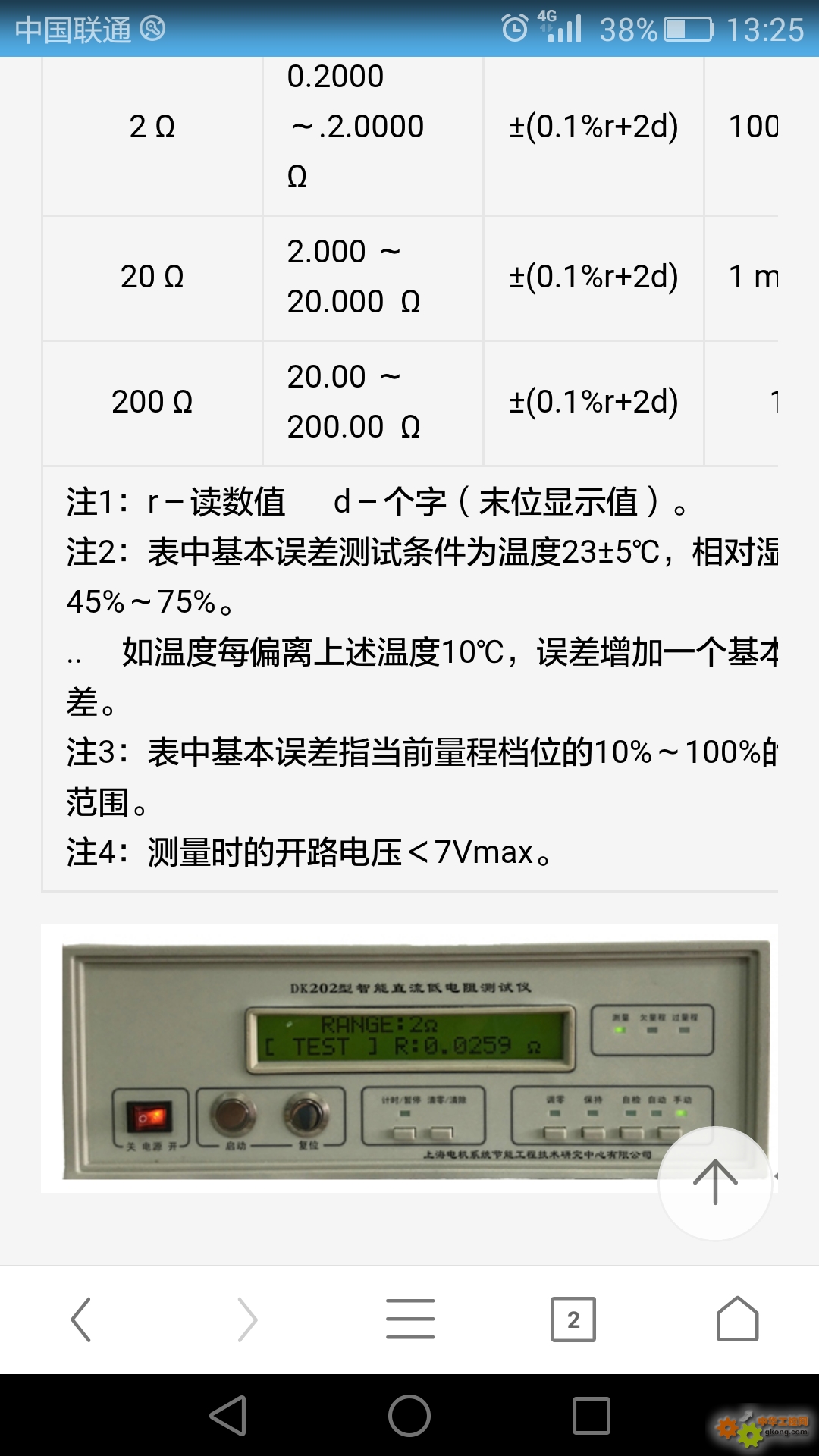

测试台在做电机测试(电机额定电流38A),微欧姆计测试夹子放在测试台上。电机在做超载实验过程中微欧姆计有异味散出,后来发现欧姆计电容烧坏了。是否由于测试台接地原因造成仪器损坏?求请教,谢谢!(测试台对仪器柜0.67mA.)

楼主可否分享一下微欧姆计图片或者型号?

发表于:2017/4/12 12:02:12
真是漏电或静电造成仪器损坏,首先坏的应该是集成块,电容是绝对不会坏的。
楼主说:“微欧姆计开关开着,但未使用”,那微欧姆计是有电的,只是没有测量,是不是这样?您的仪器有没有充电电池?以许就在那个时间点上就那么巧合的仪器出故障了(电容烧坏)。
