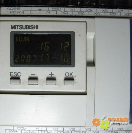

把PLC断电20天,里面的时钟就没了;表情
但不是你希望的停在哪个时间点;

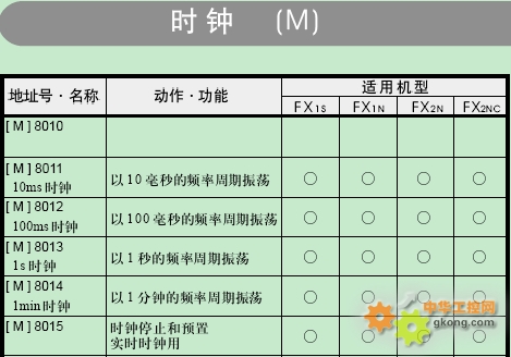

发表于:2017/4/8 11:27:57
一旦到时间后:
SET M8015
该M8015专用于时钟调整,调整时必须SET  M8015 ,此时内部时钟暂停,否则无法调整。
