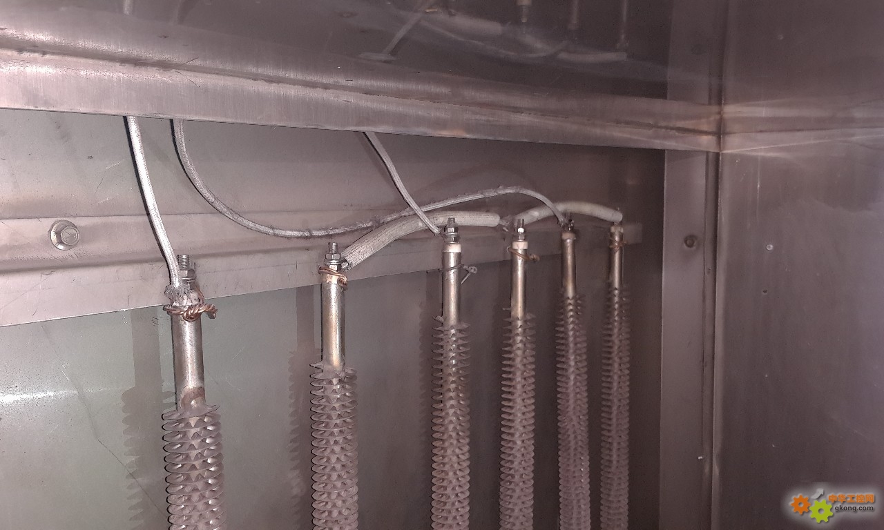

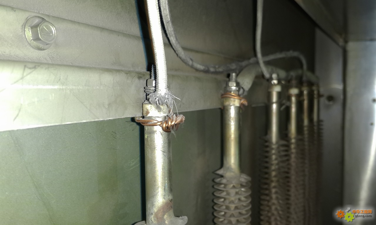

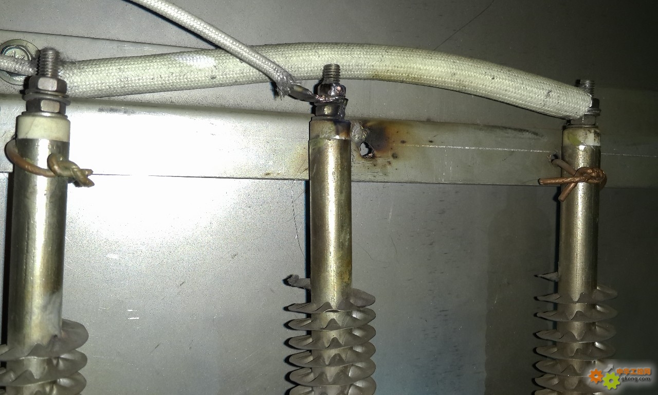

昨天去帮忙看一大烤箱,故障是开着开着就跳总闸了,电控箱内没漏电开关的,电路也很简陋。心想肯定是那里漏电了,用万用表一量,发现发热管电源线与外壳短路了,所以打开烤箱电源没跳一加热就跳,叫他们把内壁打开一看,吓了一跳,发热管就那样用铁线绑着,震多几下发热管往下掉就碰到外壳了,不知是厂家还是后面换发热管弄的,太随便了!后面就叫他们重新换个办法重新固定,万一……人命关天啊!

碰到过跟你一样一样的

这样不炸才怪了。

这是什么样的厂家才能出产这样的产品啊。。。
或者是被修过的,二手的。。

看样子,新产品都没有好好地固定,没有固定的地方啊

不管是出厂还是维修
这都是二货干的事!

肯定没有设备厂家会这么干的,应该是后来改装的。很多小厂子或小作坊设备维修或改造就是这样,因陋就简,凑合能用就成,不考虑安全隐患

看着冷汗一身,保护不动作就会英年早逝啊。

改装这个设备的人太熊了,这是出事故的节奏啊!

太大胆了啊 这样也敢
