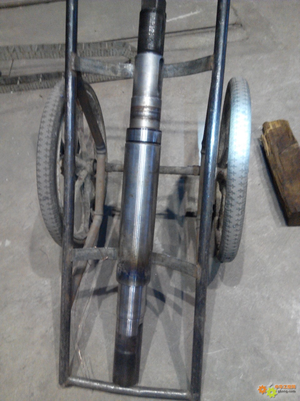

使用过程中发现主轴断了,背屈的一晚上开始,刚刚结束。

身心疲惫,真累。轮大锤手生疼。煮轴承时想到了锅里炖肉,饿啊

这什么设备上的主轴?看起来个头不小啊!

搞个电磁加热器,拆轴承又快又省力

这样焊可以吗。

呵呵,这东西,除非有大型液压压装设备,不然,弄起来免不了费一番力气。

还可以焊????

焊完轴同心么?这种长轴很少焊的。
一般拆轴承要不用轴承加热器,要不用30吨以上的拔轮器。

limassol
在
2017/4/8 10:03:09
搞个电磁加热器,拆轴承又快又省力
拿东西可不便宜啊,一万多啊

这焊接技术可不错啊!
焊完强度还能满足吗??
