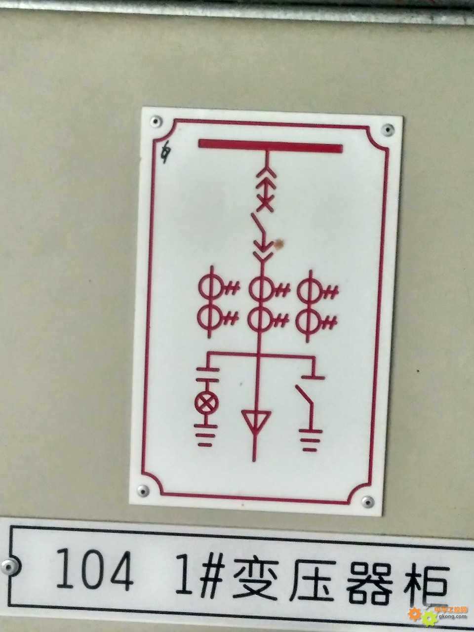

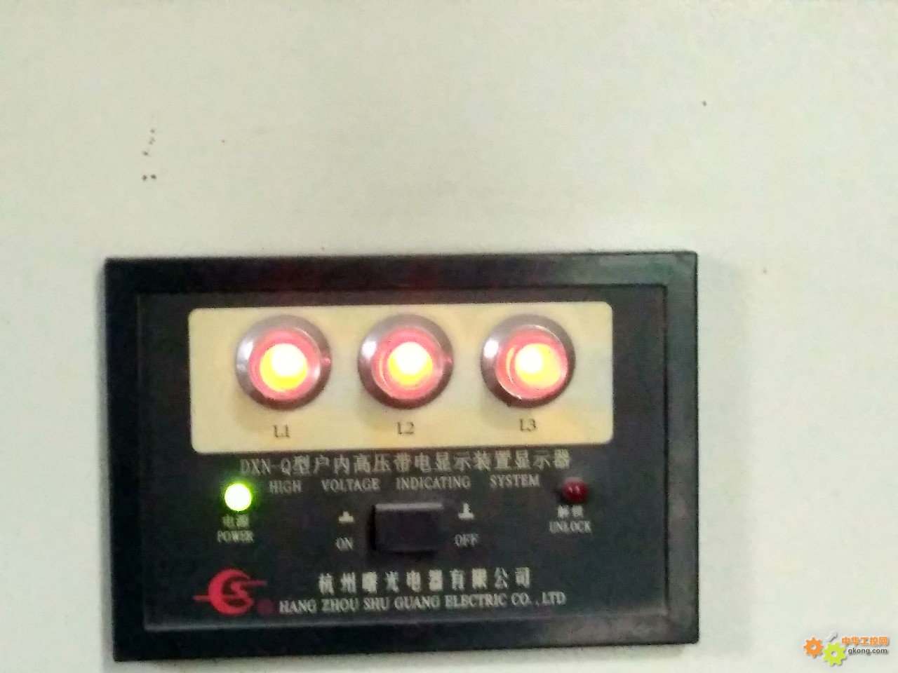

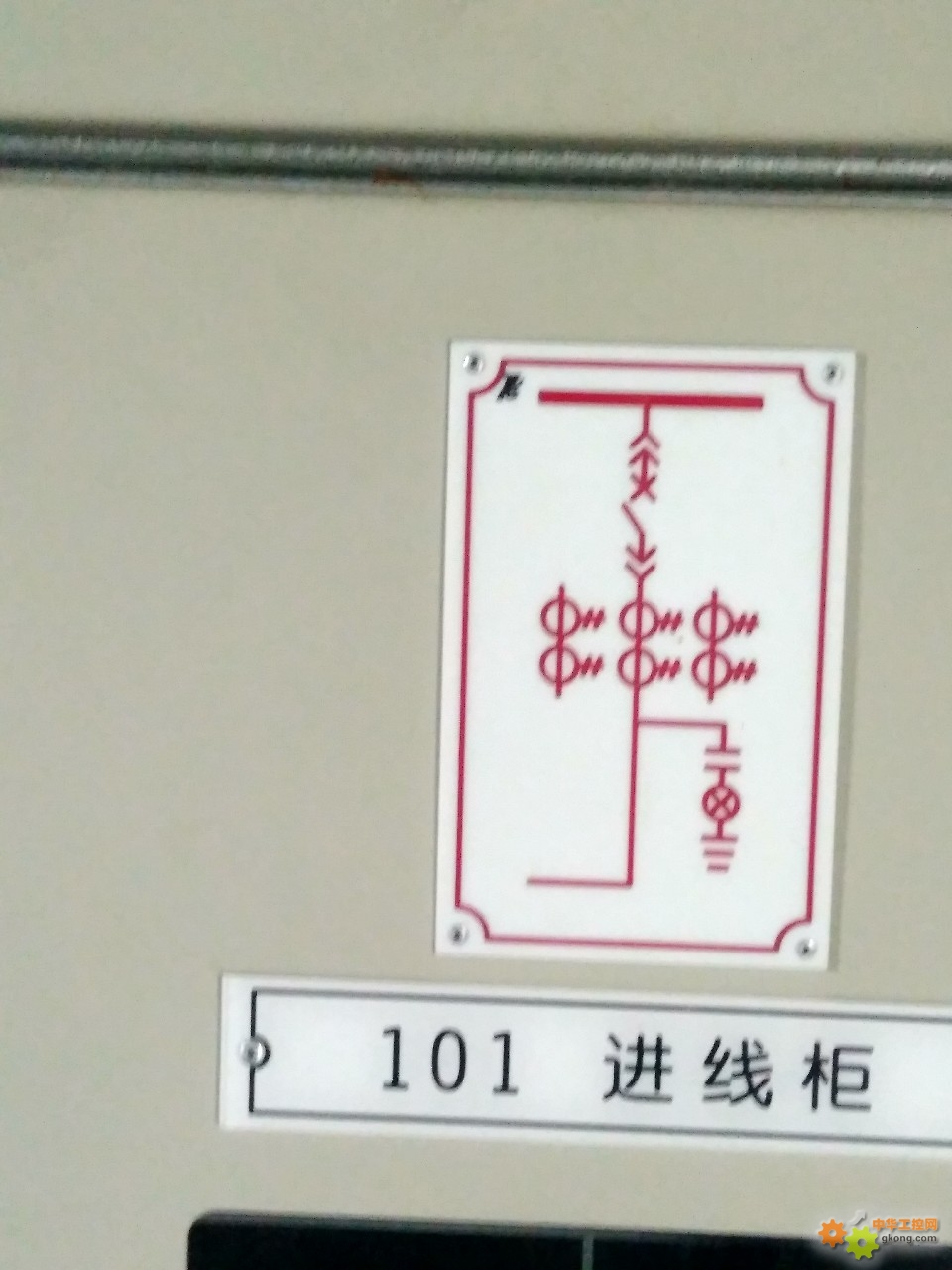

今早配电房,进线柜跳闸,跳闸指示灯闪烁,高压进线指示有点,可不可以试送电?我对高压不熟,麻烦讲解一下下面两个图的意思,非常感谢

第一张图是馈线柜。
第二张图是进线柜。
第三张图是带电指示灯,灯亮说明电缆头带电。
楼主进线柜跳闸,要先查跳闸原因的,看继电保护动作。另外楼主需要先查看馈线柜有跳闸的没有,高压如果继电保护参数计算设置正确,是不可能出现越级跳的情况的,除非母线有问题了。所以送电前必须先确认故障原因。
送电前首先要把所有馈线柜小车摇至试验位置,对母线绝缘进行检查(一般是高压摇表检测)。然后PT柜小车至工作位置,进线柜才可送电。
高压送电是一个很严谨的工作,必须有操作票,二人操作送电。

首先检查高压进线柜的控母和合母电压是否正常,是否存在故障报警,然后断开各变压器的馈电柜,空载进行试送电确定故障部位。仅供参考

后来来了个人,把进线柜旁边的一个柜子上面打开了,这个小格子面板上有个仪表,他在小格子里面就用手动了一下,再送电就能送了,之前试送电送不上
