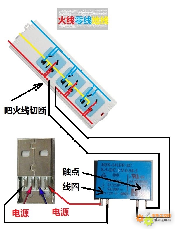

用个断电后延时开关就行了。一般的电脑功率也就100W左右(实测值),工作电流在0.5A——1.2A之间,电脑关闭后的待机电流是很小的。但方便关,开启了会麻烦。

自动关掉电源打开电源最好,能设计一个自动开机、关机,最好有待机功能,能够用遥控器控制就方便多啦...

我解决的办法很简单,取USB电压,PLC识别没有电压,那么5秒钟,自动关闭总电源。

以下是引用wushulin在2017/4/26 18:09:25的发言:
这个方法很妙,连继电器也省了 。表情

就这个吧,前几天做的。

#25楼
图画的比较坑爹~
