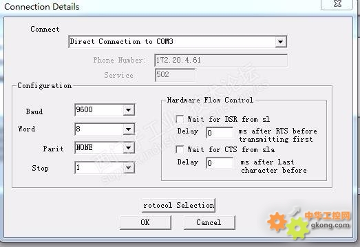

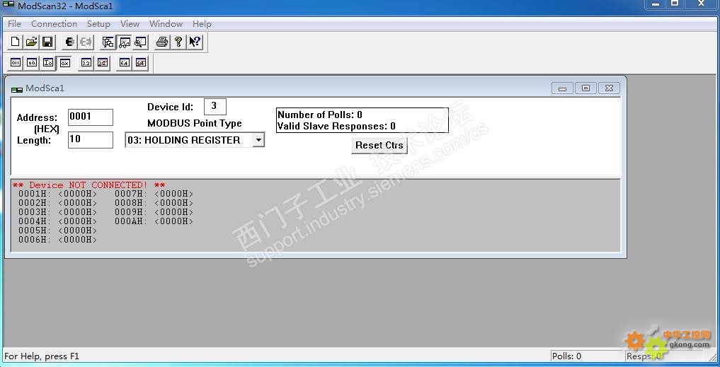

通讯时无法连接!在线等,求大神指教!!!!

用的是usb转485,我电脑的设备管理器中没的查到有com口!

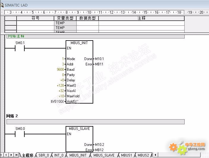

s7-200与modscan32的通讯,下面是相关设置

先看看usb转485的驱动装好没有

电脑找不到COM口。说明没有装驱动,或者线是坏的!

驱动没装……

usb转485可以下载程序到plc中

装什么驱动,求指教,另外usb转485可以下载程序到plc中

您好,是下载一个com的驱动吗?
