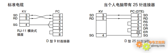

基恩士 kv-16at通信线怎么制作

呵呵;直接找供货商买吧,不用多少钞票的;
看图接线

楼上图示简单可自己搞定。

按4楼的自己做

基恩士的传感器宣传的很知名。PLC倒是很少听说。不过通讯线9针插头座这边,怎么还有短路线呀?难倒3颗线还不够吗?看来通讯问题,没有统一标准还真的是问题,大家都自己搞自己的。使用者就有点乱了。除了硬件的口,还有软件协议,这些多不方便呀。

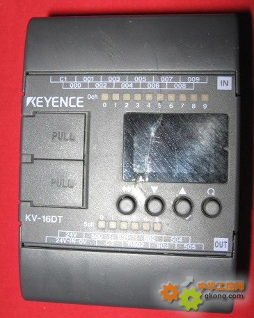

呵呵;KV这种小型机其实十几年前就有了,仅仅是当时没有在中国推广而己;
