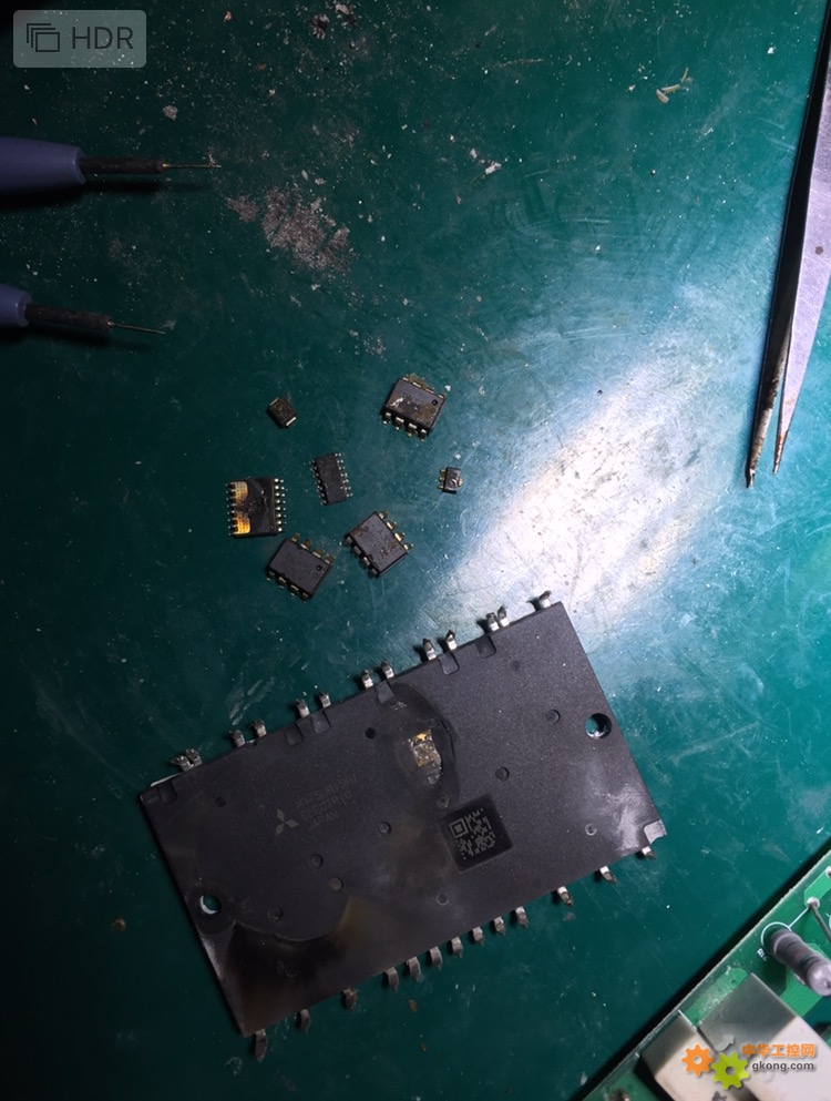

修一台欧瑞炸机换下的配件

最多换过36个元件

烧这么多呀,3个光耦都坏了?

真麻烦,烧了这么多元器件呀!!!!

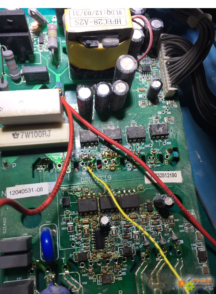

模块坏了的话利润就低了修变频器这三件最好别坏就主板,模块,开关变压器,是我个人认为开关变压器替代很难找还有2个欧瑞3·7KW的没有变压器扔在店里

我个人认为开关变压器不易损坏!就是坏了自己从新绕一个也不难啊?

欧瑞我修过中变压器坏的最多一种,绕是可以我不会去绕说一声这个坏了他们肯定说不要了那…

换这么多啊!历害啊

嗯 欧瑞变频器变压器坏的是挺多的
