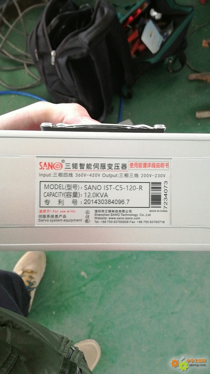

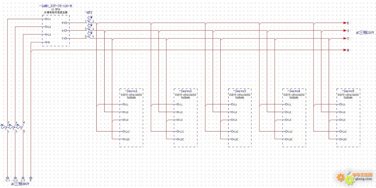

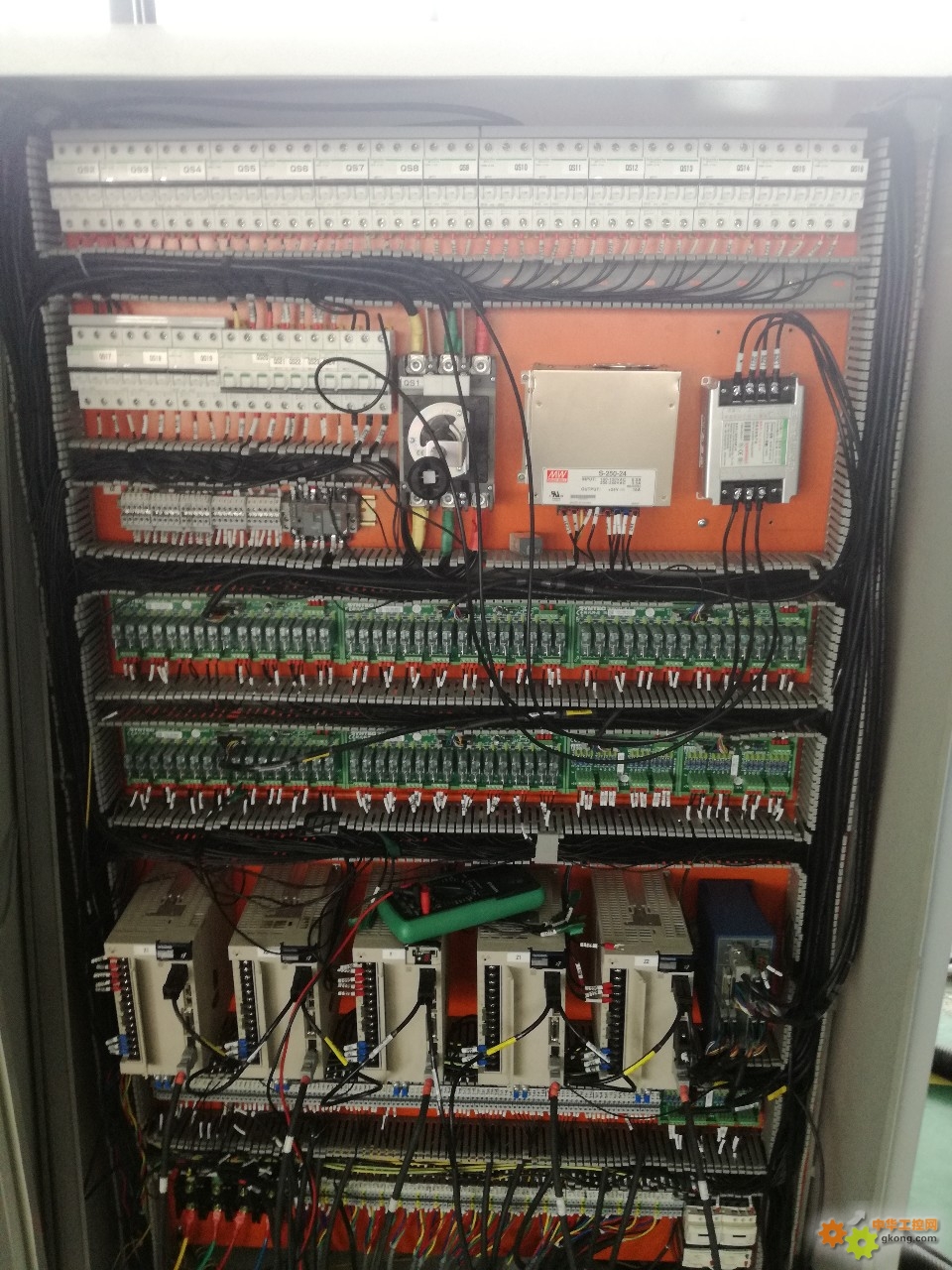

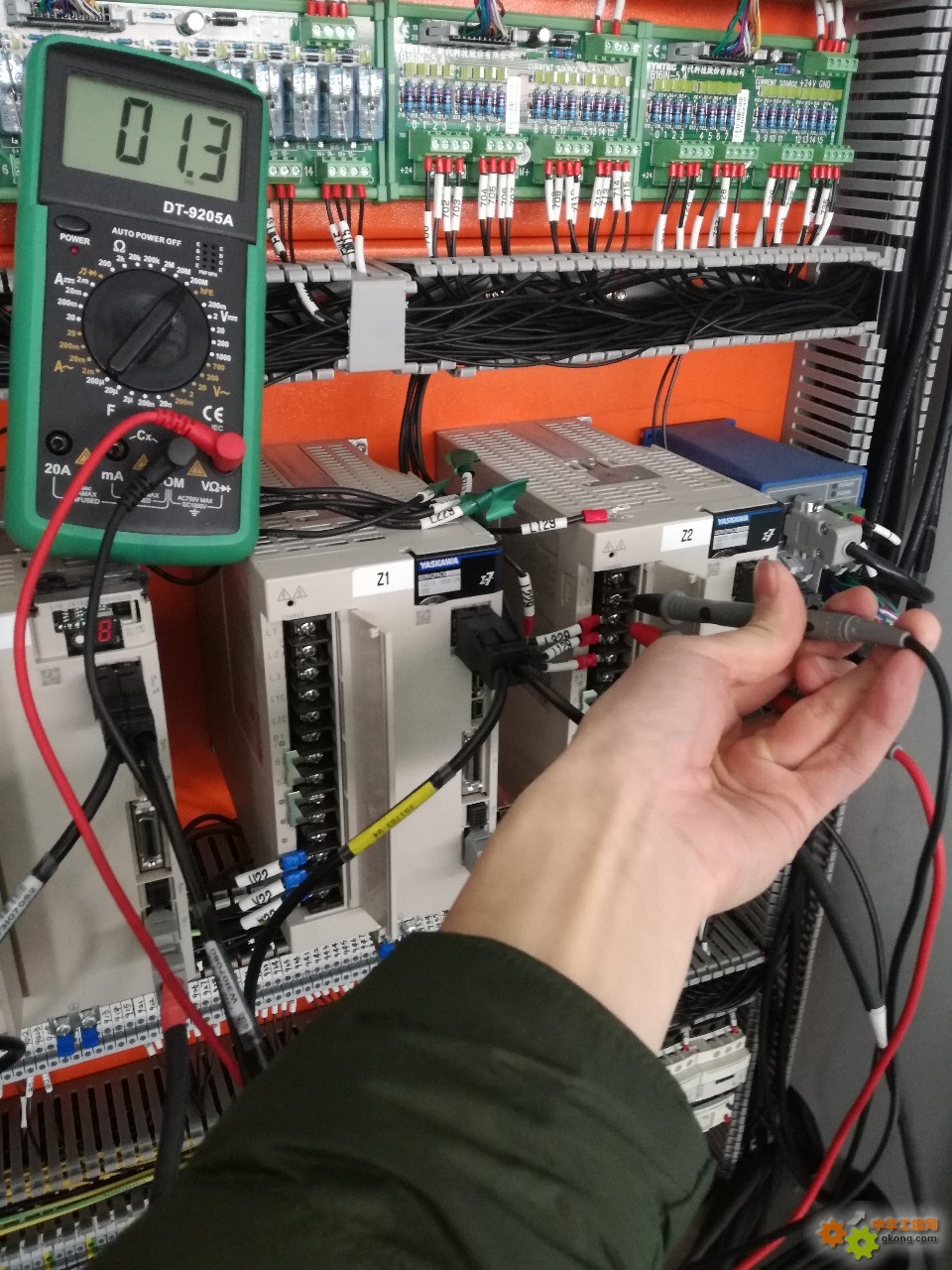

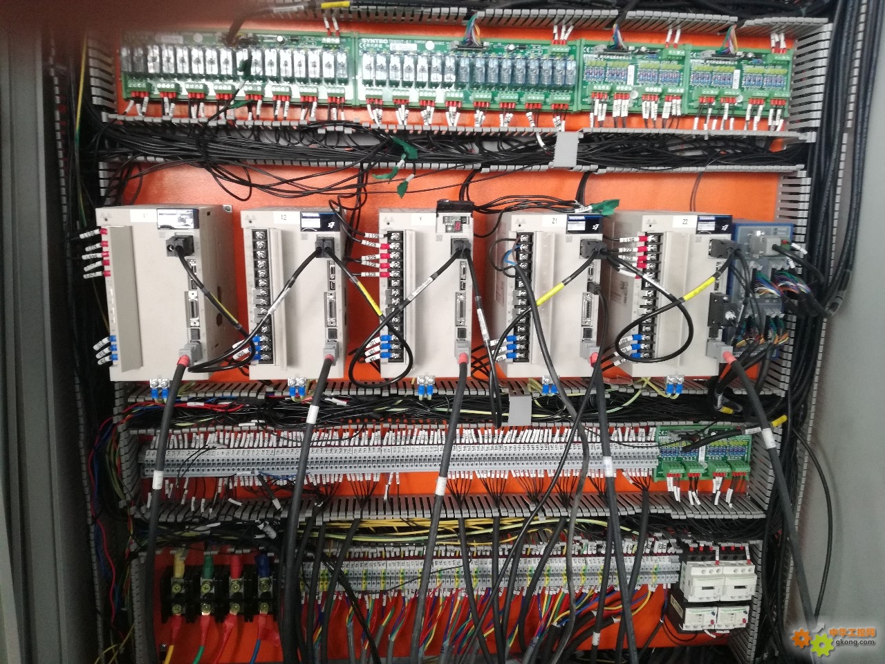

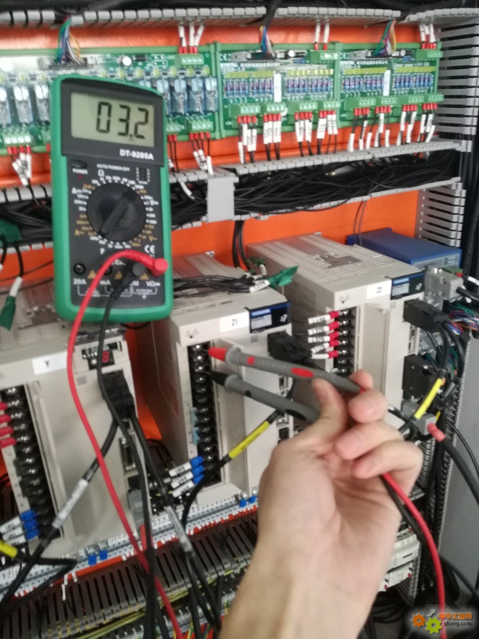

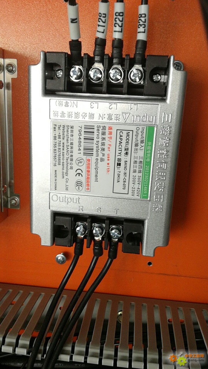

[size=4]   昨天一个客户说新组装一台设备,总共5台2KW安川伺服,QF2闭合后,驱动器2,4有啪啪响声。检查线路没问题,测量4#驱动器L1/2/3之间电阻,发现L1/L2,L1/L3之间无穷大,L2/L3之间是几K欧,是不是不正常。我从没测过这东西,挂完电话测了一下手中400W的驱动器,两两之间是2.4兆欧。然后到现场,做了下面三步工作:
1、先查看驱动器情况,发现2/4两台驱动器的L1C,L2C有轻微灼烧痕迹,检查伺服接线没有问题,然后使用伺服调试软件Sigma测试伺服,单相供电,可以运行。此时发现电子变压器的N端子竟然接了火线L3,电子变压器的L1端子接的N线(电子变压器端子排列L1/L2/L3/N,容量12KVA),询问电子变压器厂家,对方说电子变压器这样接不会损坏,但是会损坏伺服驱动器,更改接线后,上电,驱动器2/4,还是啪啪响,断电
2、再用伺服软件测试一下,还是单相供电,2#/4#伺服没有问题
3、现在怀疑是电子变压器不好,手头只有一个7KVA的,只接了4#驱动器,用伺服软件测试,运行OK;然后把其驱动器都接上;一合闸,还是驱动器2/4出现问题,2#烧毁,里边冒烟了,驱动器4有轻微烧毁现象(后来拆开发现是烧毁压敏电阻),使用伺服软件测试,2#驱动器连接不上,4#驱动器还是可以运行的[/size]

这种电子变压器真的不放心使用,还4台用一个。
摸着石头过河,走自己的路吧!

电子变压器性能不良,或者接线错误。

这个电柜箱装了好多个断路器啊!第一次见装这么多断路器的表情表情楼主换一个变压器试试,看是不是变压器的问题表情

以下是引用逍遥的久鸣在2017/4/2 11:50:33的发言:
这是木工雕刻机,断路器都是给变频主轴供电的,好像是9个头
找不到问题,可不敢在上电了,烧不起啊

以下是引用cfg168在2017/4/2 10:51:45的发言:
电子变压器性能不良,或者接线错误。
我怀疑是电子变压器接错线对驱动器已造成损坏,再次通三相就烧了

昨天建议客户重新连接电子变压器到驱动器的连线,等上了班我再问问怎么样了

21622
1053370790
文章数:4877
年度积分:1247
历史总积分:21622
注册时间:2012/9/7
发表于:2017/4/2 12:33:16
新代的系统,这么多伺服真心不建议使用电子变压器,有隐患,坏了就烧驱动器。还是改用隔离变压器靠谱。
