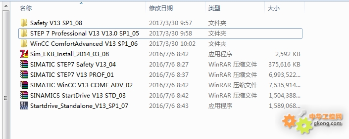

各位大神,我刚拿到一个博途v13的安装包,但里面含有很多小安装包,据说博途各安装包有相应的安装顺序,那如图片所示,我应该怎么按顺序安装呢?谢谢大家

发表于:2017/3/31 15:56:52

1、首先装Professional V13 SP1,如果要对安全型PLC编程的话请接着安装Safety。
2、如果要对触摸屏编程请安装Comfort软件,如果公司仅仅买低端触摸屏,这个软件不安装也可以,1中安装完毕后WinCC Basic也会一并安装,可以进行最基础的触摸屏编程。
3、如果要对伺服操作的话在上述软件安装完毕后安装StartDrive软件,如果希望脱离博图来进行操作的话可以安装Standalone软件。
4、最后安装授权,也就是EKB_INSTLL.
5、为了避免你以后来问为啥S7-1200和1500的PLC不能模拟,因为你没有安装PLCSIM V13 SP1版本。

只按照需要的,step7,wincc,upd
现在到upd9了,我们用的是upd5,打算在升级的话直接V14

打算升级的话应该直接上V14 SP1了,3月31日,西门子发布了V14 SP1.
