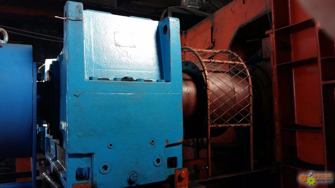

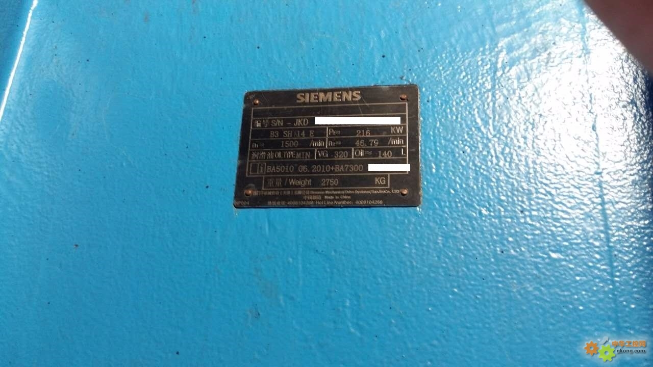

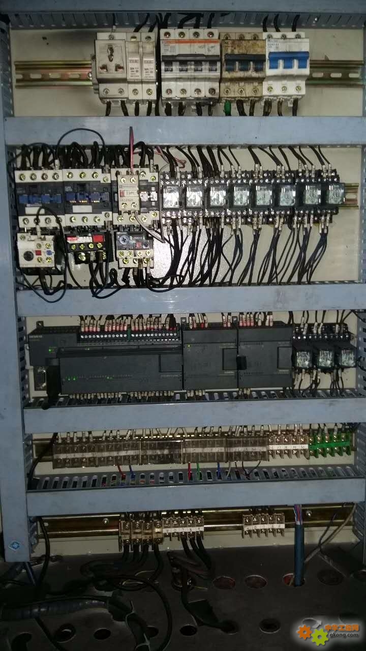

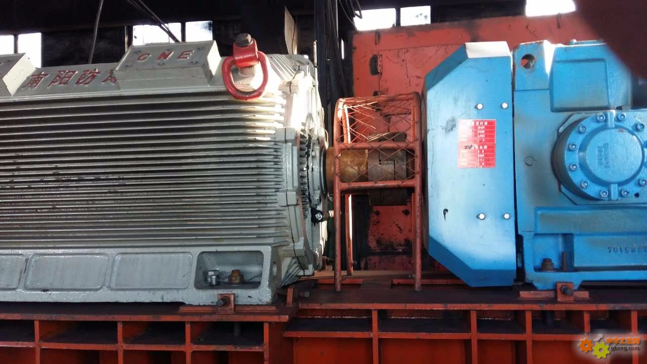

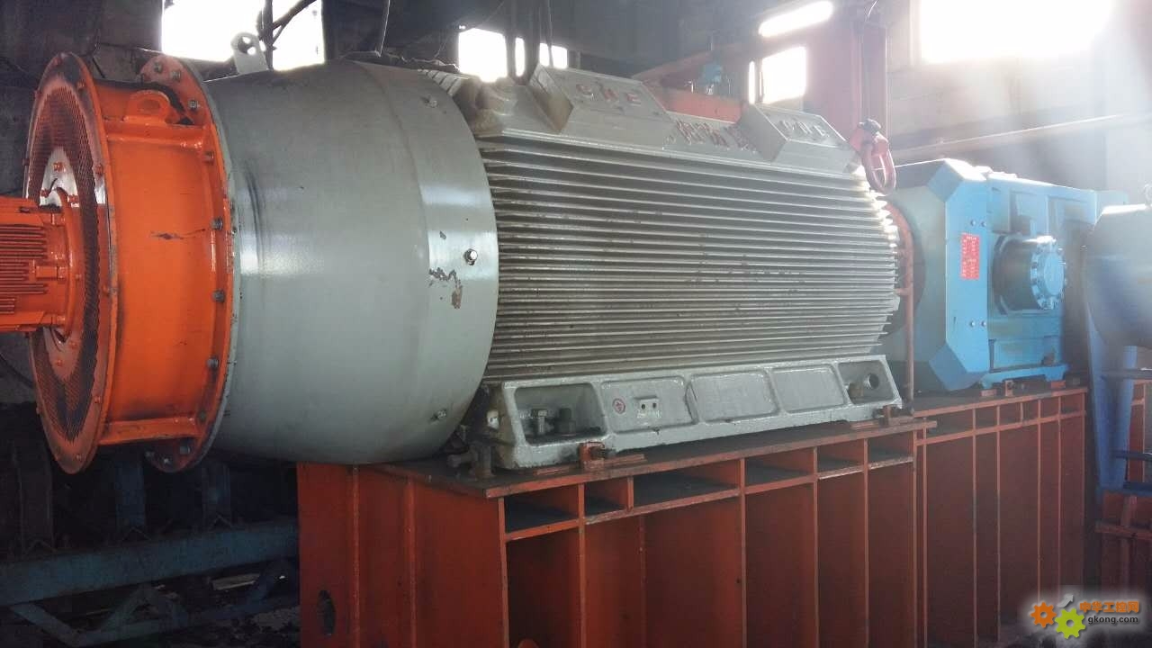

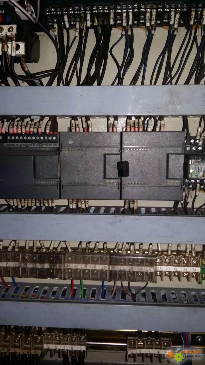

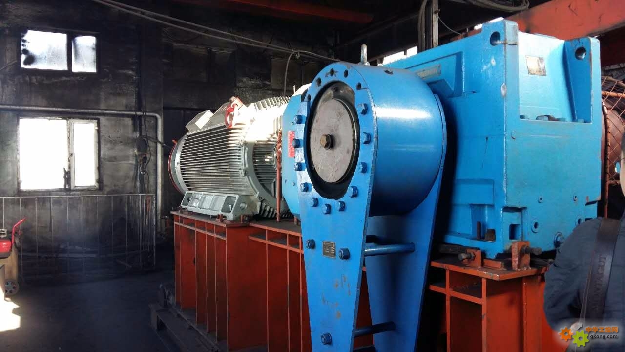

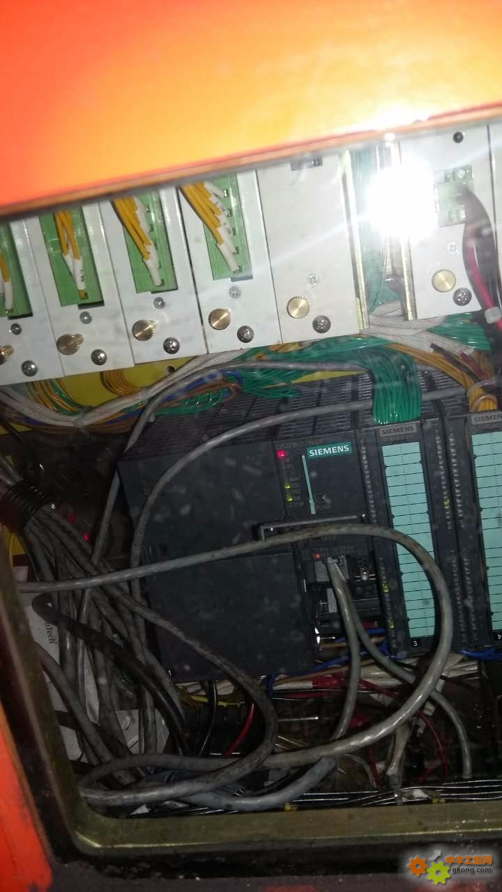

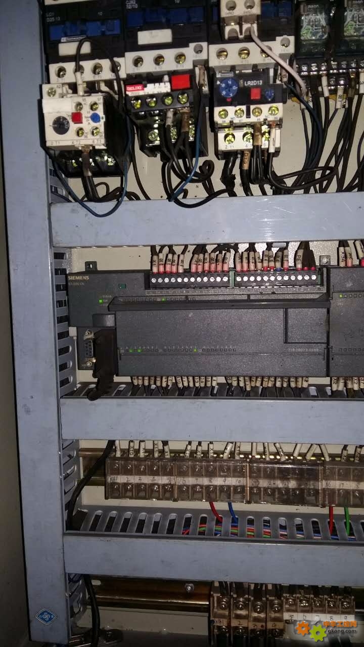

首先简要说一下情况,这次改造是在2014年,设备用在煤矿,皮带输煤,井筒为大倾角;前面四张图片是改造前的s7-200plc箱子,由于原机故障率高,产能小,启动方式为液黏方式,低压供电,电机功率为280kw。
改造后电机功率400kw,10kv,启动方式用西门子罗宾康变频器,减速器也是德系血统,弗兰德,后面的是改造后的s7-300的箱子,总包工程,我负责是主要是机械驱动系统和一些电器相互对接的配套,那时候我对s7-200比较模糊,经过这俩年自己不断的摸索,已经初步掌握了s7-300,照片是2015年拍摄的,由于高压室不开门,么有拍到变频器的图片!

下面那张plc的线看着有点乱

看到西门子226的,还有300的。

煤矿环境差,都这样接线用线不规范!减速箱外边那个设备应该是防反转的逆止器吧?

设备挺大啊
