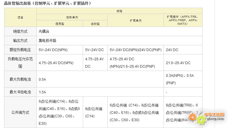

想请教一下松下PLC最大负载功率是多大啊?

晶体管输出类型的松下PLC

一般单点是0.5A.
模块又有限制.

请把你用的PLC详细型号先说明白,不要让别人猜测;
像FP0这种小体积的与FP-X这种同样晶体管输出,用的元器件不同,最大负载电流也是不一样的;
资料是说最大0.5A,24V也就是最大只能是12W,,但是我看有人接14W的继电器也没事啊

是接14W的电磁阀也没事,用了好久

0.5A/回路,但是单模块,比如8回路,并不一定到0.5x8=4A.
你如果敢,用到1A也没事.你看看国产的插座,写的10A,你扒开它的线看看,看看它的铁片,吓死.

需要经常通断吗?如果是的,基本可以判定,寿命不长了~

呵呵;如果你想测试最大负载能力,不担心烧毁,那就放大用;
像三菱PLC继电器型的,标的负载是2A/点,但里面用的继电器负载最大是5A;

0.5或者0.75a
一般都是加继电器的。
