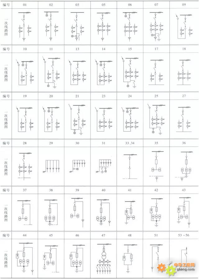

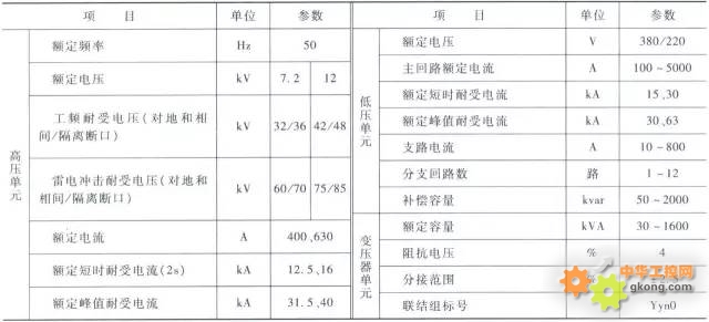

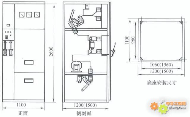

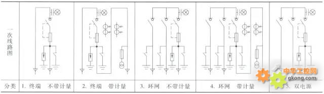

1.KGN5-12型铠装固定式户内交流金属封闭开关柜
主要技术参数
一次主接线
KGN5-12型开关柜被接地金属隔板分为互相隔离的上(主母线和母线侧隔离开关)、中(真空断路器)、下(线路侧隔离开关)隔室,结构简单。
该柜可配用真空断路器和操动机构一体的ZN12、ZN28E等断路器,也可配用分体式真空断路器,配用分体式断路器时可选用CT8、CT17、CT19、CD10等操动机构。
具有可靠的机构闭锁装置(五防装置):断路器与隔离开关之间设有机械联锁,防止带负载分、合隔离开关;上、下门与隔离开关操动机构之间设有机械联锁,防止误入带电间隔;断路器操作手柄装有红、绿翻牌,防止误分、误合断路器;下门内设有接地装置,防止带电挂接地线,同时防止带接地线合开关。其外形示意图如下。

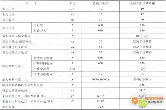

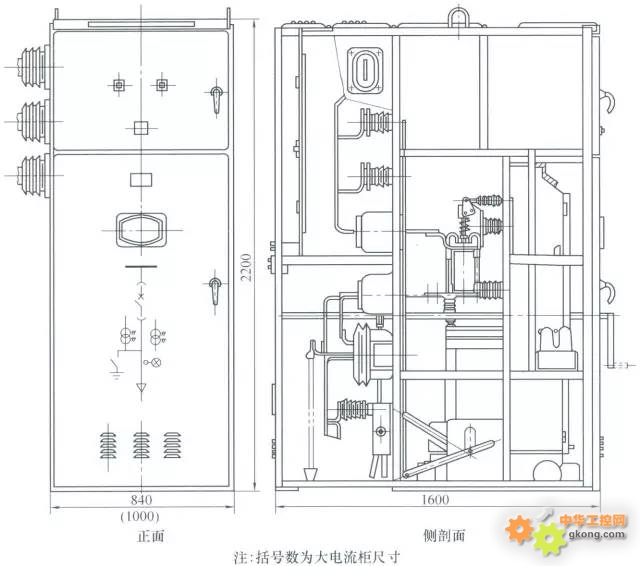

2.KYN9-12型铠装移开式户内交流金属封闭开关柜
主要技术参数
一次主接线
KYN9-12型开关柜结构采用钢板弯制焊接而成,由固定的柜体和可移开部件两部分组成。柜体用接地的金属板分割成手车室、母线室、电缆室和继电仪表室,制成金属封闭铠装式开关设备,整柜具有IP3X的防护等级。
开关架用钢板弯制而成,底部有轮子,其上装有接地触头、导向装置、脚踏锁定装置、蜗轮蜗杆推进机构,进出省力方便。
开关柜可采用ZN27及ZN28两系列的真空断路器,操动机构可为直流电磁及弹簧操动机构。
柜内采用空气绝缘,不设任何绝缘隔板,相间、相对地空气绝缘距离大于125mm,柜内有机绝缘件爬距大于240mm,使手车柜满足全工况的绝缘要求。其外形结构示意图如下。

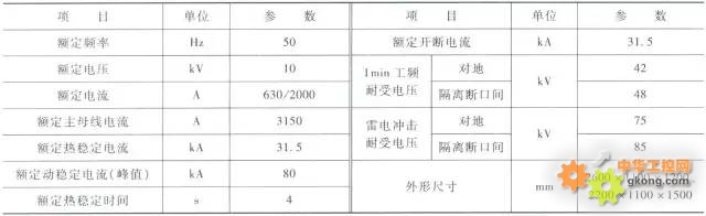

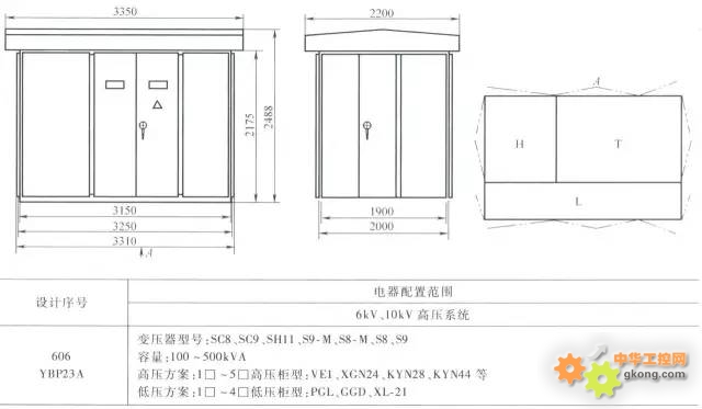

3.YBM(P)23-12/0.4型高压/低压预装式变电所
主要技术参数
一次主接线
用于一般的工业园区、居民小区及商贸集中区域,其中干式变压器是H级绝缘产品。
YBM(P)23-12/0.4型高压/低压预装式变电所采用目字形或品字形布局,按要求安装三相或单相变压器,高压环网柜可选用真空、压气式或SF6负荷开关,低压侧可选用塑壳式断路器或万能断路器出线。整体系钢板冲压而成,由绝缘板分隔设备空间,主要用于7.2~12kV的环网系统和一般树干及放射系统,可取代传统的户内、外变电所。其外形示意图如下。

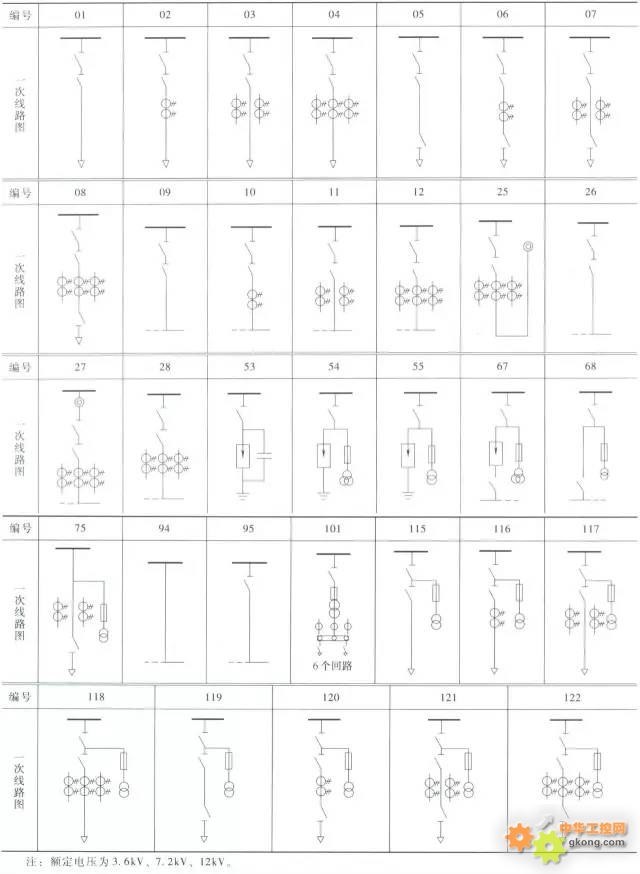

4.HXGN2-12型箱式固定户内交流金属封闭开关柜(环网柜)
主要技术参数
一次主接线
HXGN2-12型环网柜是具有三工位的高压开关设备,即隔离、关合、接地。隔离开关与接地开关具有目视可见的断口,负荷开关时上下直动式,真空负荷开关与隔离开关具有自动联动的功能,即真空负荷开关分断后隔离开关自动断开,以形成可见断口,当负荷开关合闸时,隔离开关自动先行闭合。负荷开关与接地开关具有严格的机械联锁及电气联锁,在结构上保证了两者不可能出现误动作,亦即负荷开关处于合闸位置时,接地开关不可能进行合闸操作,只有负荷开关分断后方可进行合闸操作。反之,当接地开关处于闭合位置时,负荷开关不能合闸。隔离、负荷、接地开关具有相同的动热稳定倍数。其外形示意图如下。
