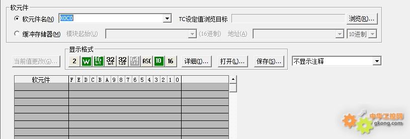

看图一。我需要查找X0C0的状态为什么批量监视功能上我输入X0C0什么都没有,但是我的PLC程序上是存在这个触电的。

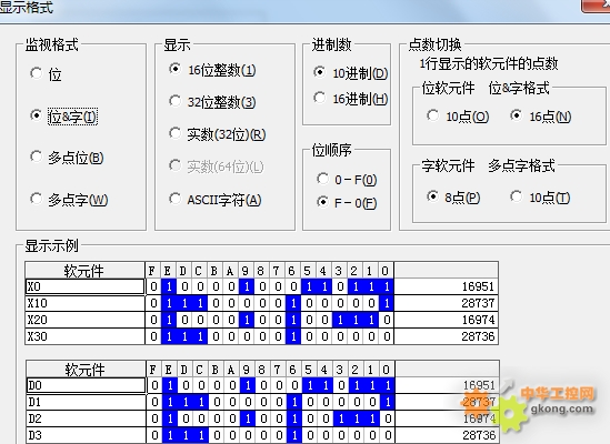

看图二。我不知道图2这张图表格怎么理解,谁能告诉我吗????
(是看软元件X0,然后后面代表X0F X0E这样类推的 吗 最后的那个数值又是代表什么?)

x0到xf,是一个字,总共16bit,后面是十进制的结果.就是前面二进制0100 0010 0011 0111的十进制.

X0C0---X0好理解,这C0什么意思,你试试X0C

那是连续16位做一行显示,所以X0就是第一行最右边那个状态
这个是三菱中大型的PLC,比如Q、L等,这些输入输出地址是按16进制的,所以会出现C等字幕。

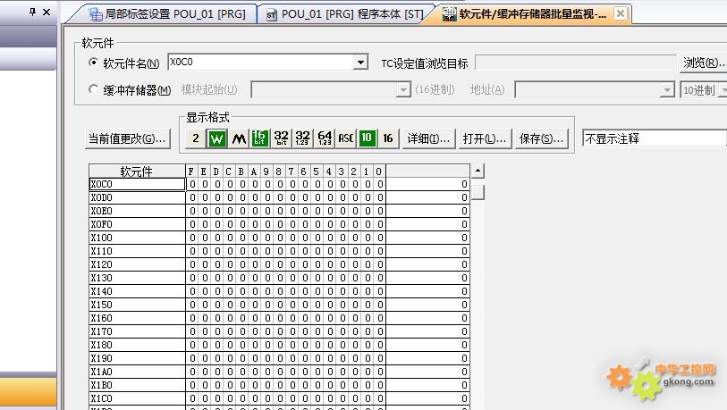

出现C也可以理解,楼主多敲个0是不是就出现了图1的结果?
