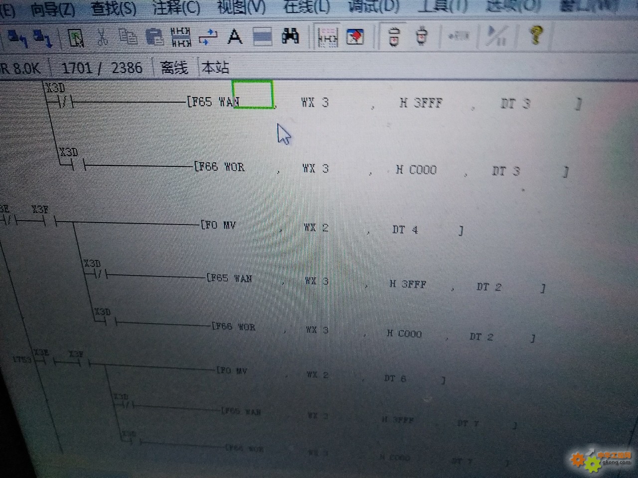

图程序中X30加3FFF存在DT3中,但是这个PLC没有扩展,那WX3和WX2在程序中起什么作用?

那位大神会的说一下

呵呵;FPX系列的?

模拟量处理的程序吧

FP-X0 L60R

模拟量输入用!
