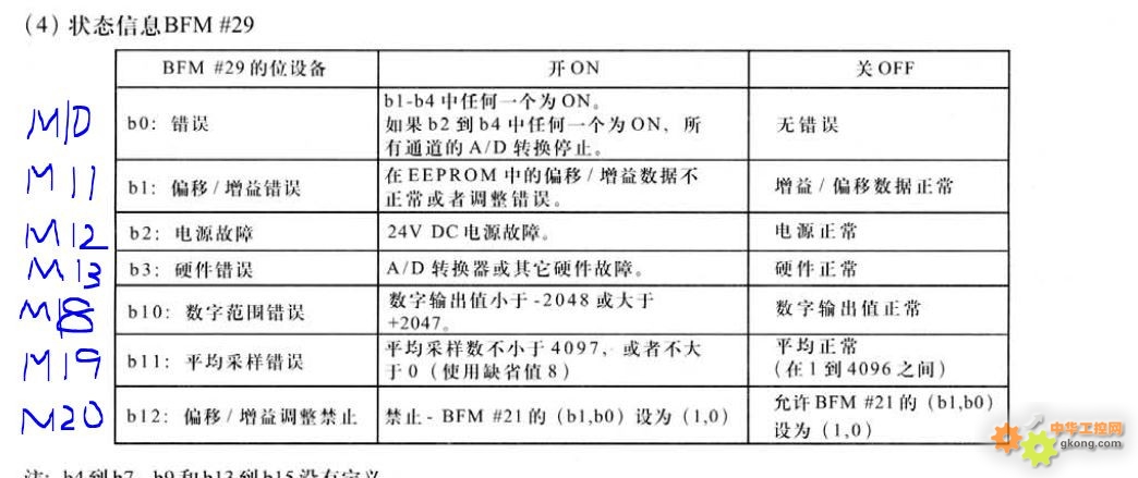

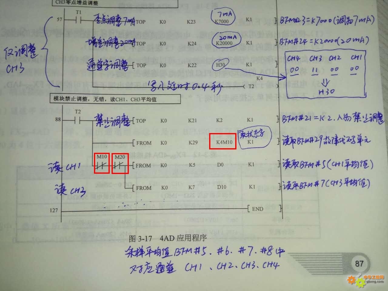

各位工程师大家好,自学模拟量控制,教材上遇到一个关于BFM#29差错缓冲存储器的问题,向大家请教,谢谢!

想搞明白这个“K4M10”的含义,谢谢大家能抽空指点

K1M10表示M10 M11 M12 M13
K2M10表示M10-M17
K3M10 M10-M21
K4M10你能算出来了吧

K4M10是不是表示:M10-M25?

还是有点不解,K4M10所代表的M10-M25是不是依次对应了BFM#29中的一些信息?教材上对BFM#29讲的也不是很仔细,谢谢指导!!!

K29单元中的16个位用M10-M25表示;K4M10是一个位组合表示一个字
