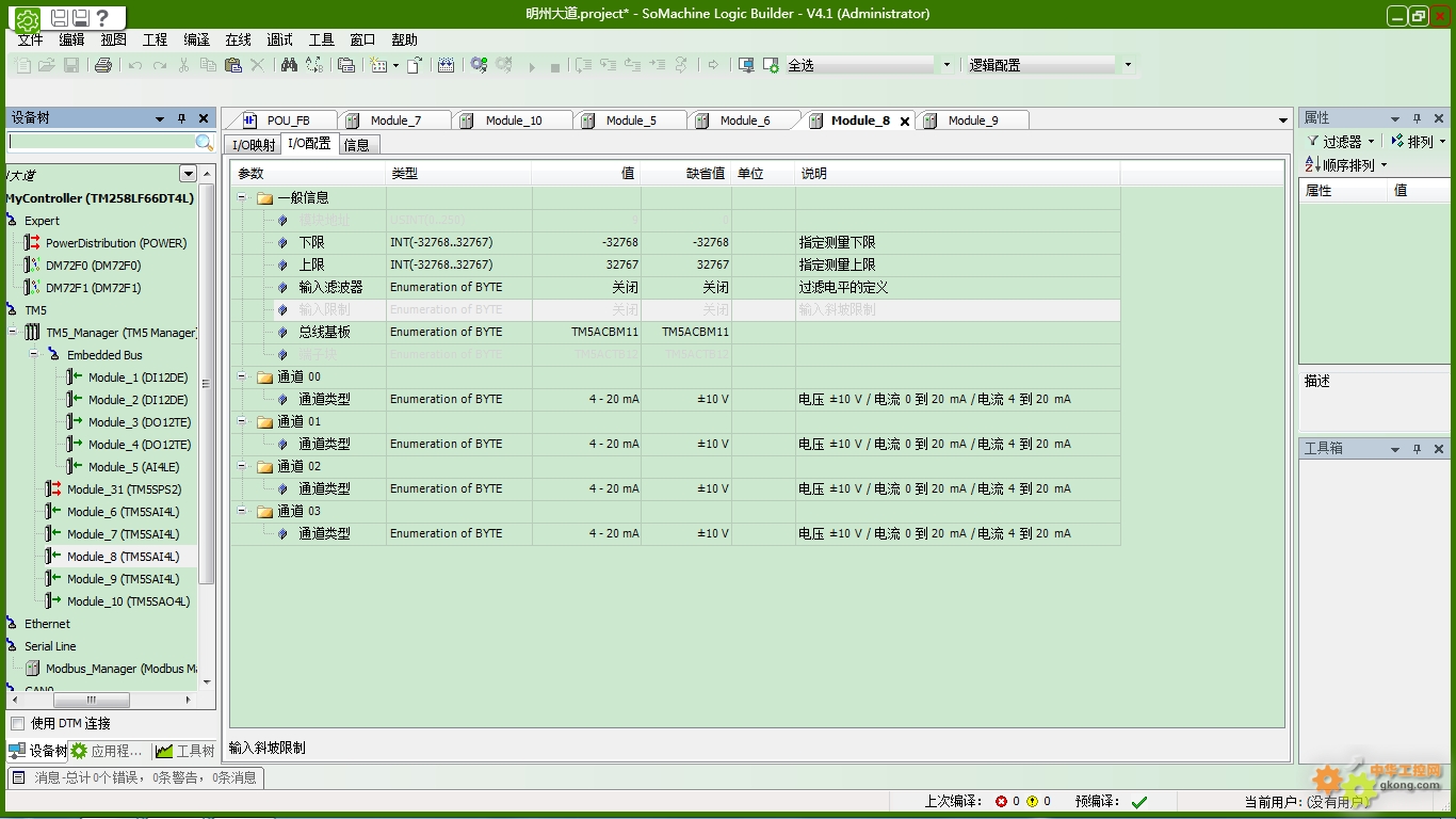

模拟量输入模块对应的上下限分别如图,范围可选有三种形式,已知缺省是+-10伏,那么我如果我把值改为4~20毫安,对应的量程即上下限是如何设置?请说明理由。如果改为0~20毫安量程又是多少? +-10伏显然对应的量程就是缺省值,这个不用多说。

2)如果直接接入4~20ma的信号而缺省值不改是否可行?也就是这个模拟量模块AL4L的设置界面我不去动即保留上下限分别为-32768到32767的值和保留+-10v的值行不行?

3)这里的上下限在其约定的范围内我自己定义行不行,譬如-100到100或者3到10000等等(PS:上下限值我都双击了下好像是可以改的。。。)
上面说的是对应的数字量如何设定,那么对于实际输入的工程量方面呢?如下:
4)对于这个模拟量输入模块,如果我输入的是对应的液位信号,譬如4-20ma对应的是0~10m,那么转换过程中涉及到的工程量的最大值如何设定?是10还是10000还是其他任意值?最小值是否一定要设置成0?
5)接着说上述第5步,如果我输入的是频率的4~20ma信号,譬如陆地上的设备工频50HZ,那么工程量的最大值和最小值又当如何设定?如何设定为0~50HZ,那么如果实际频率譬如因为种种原因来到了54HZ怎么办,这种情况又当如何处理。
今天终于把模拟量转换要问的都问了,希望各位大侠们予以解惑,非常感谢!

这是施耐德PLC M258扩展模块AI4L的模块信息

通道里4~20ma是我自己改过来的,默认的是+-10v

非施耐德用户来回答你:

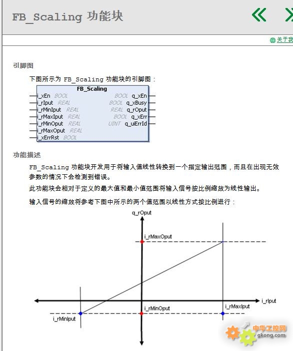

1、4-20mA以及0-20mA对应的默认上下限为0~32767。
2、你可以不更改,也可以更改,但是请注意,当你更改后,包括系统的限制模拟量值(断线检测等)会依据新值进行。
3、这里的上下限仅仅针对于输入信号,对于工程量的转换,你需要FB_SCALING功能块来解决。
4、剩下的模拟量问题参考3。
5、论坛大多数都是混积分的,少部分用户需要去翻对应的厂家手册,因此得到答案需要耐心等待。
