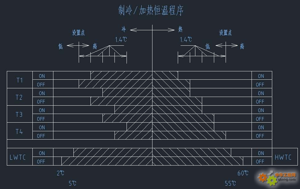

是特制的凸轮控制器,你随便换一个没用,要么用原装的,要么用4个时间继电器替换,或者用PLC。

#12楼
回复 #10楼 pan_xiansheng
噢,明白了,在某寶搜了下,有數字的,看來這是機械式的,價格不便宜啊。看來用時間幾點起也能代替了,謝謝。

#13楼
给你个控制参考,也是Carrier制冷机组,尽管型号不同,是30GQ-120型,但原理差不多。
压缩机加载有两条件,一是温度,二是时间间隔,只有同时具备两条件,才能加载。

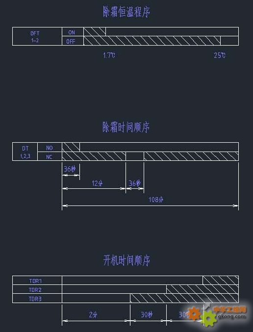

发表于:2017/3/31 15:12:05
#14楼
以下是加载时间间隔,供参考:

#15楼
开利的古董机,酒店或大厦早期的常见,其实那个开机顺序控制器有问题你可以改手动
