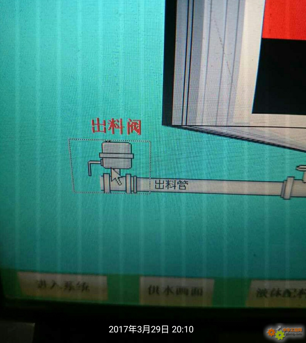

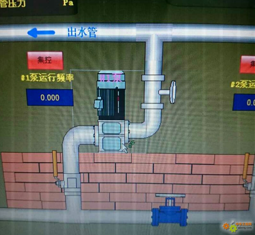

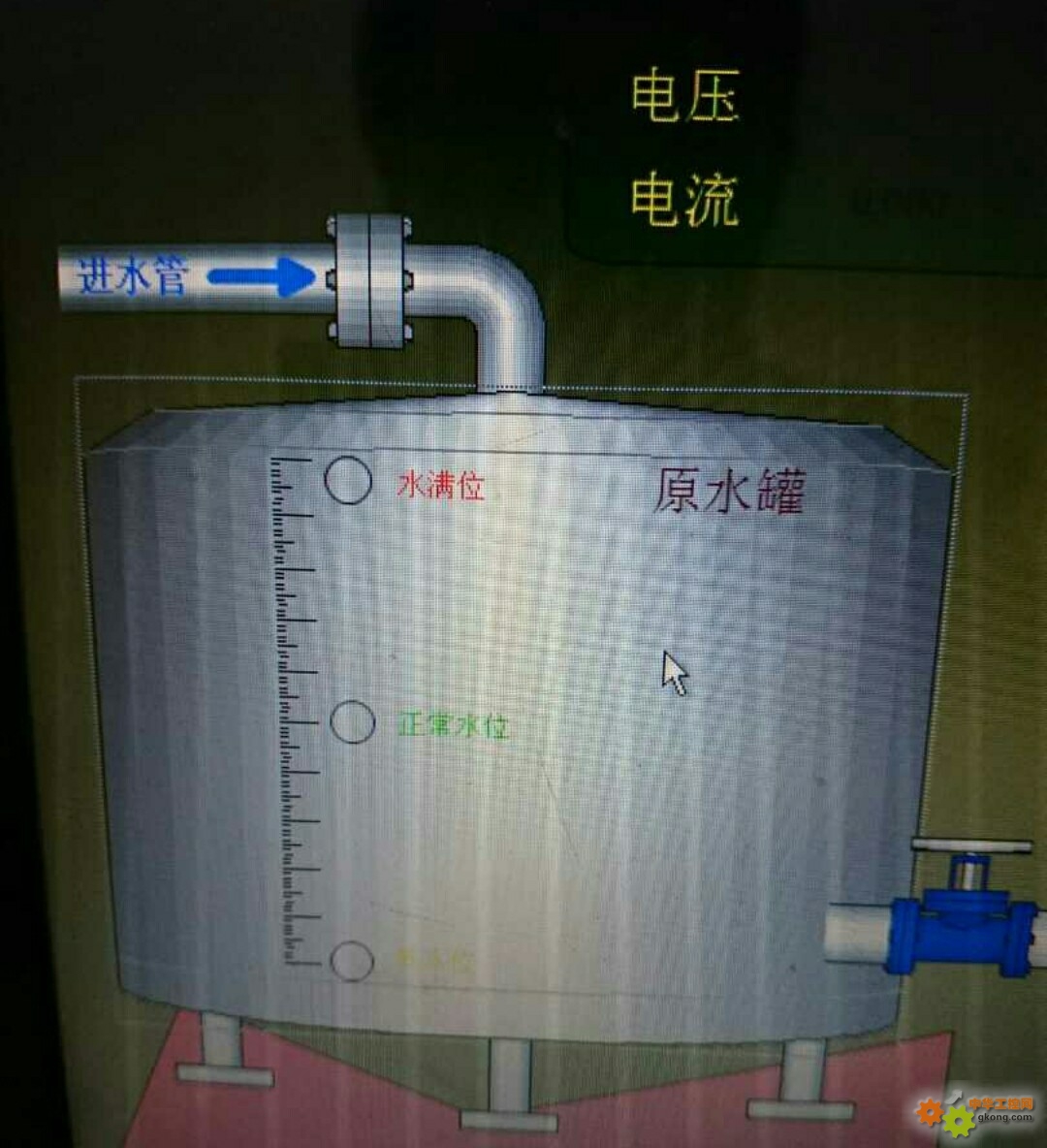

wincc运行起来后图形元件用鼠标点一下周围会出现一个带点的方柜,很变扭。想不让它显示。我找了半天也没有相关选项

望那位指点一下了。。

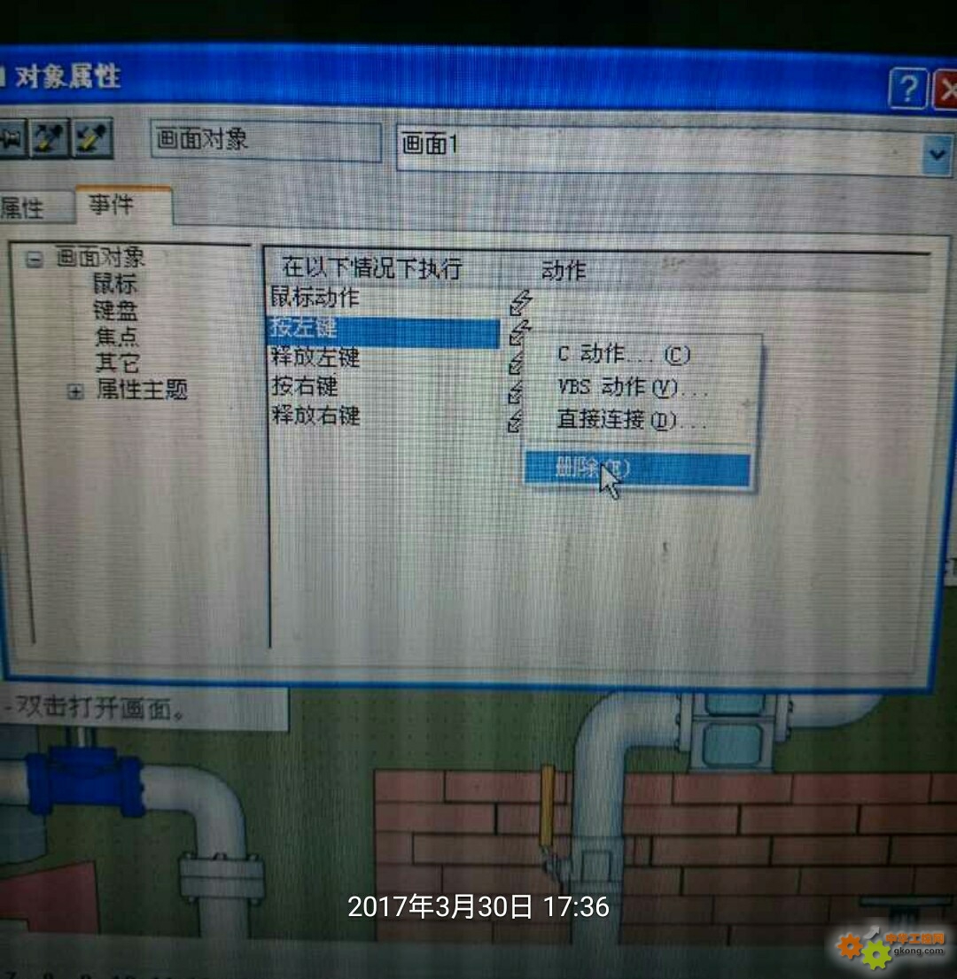

在画面编辑里面把按键功能取消就可以了吧,如下图所示。
[此贴子已经被作者于2017/3/30 8:45:12编辑过]

是这个吗?删不了的。

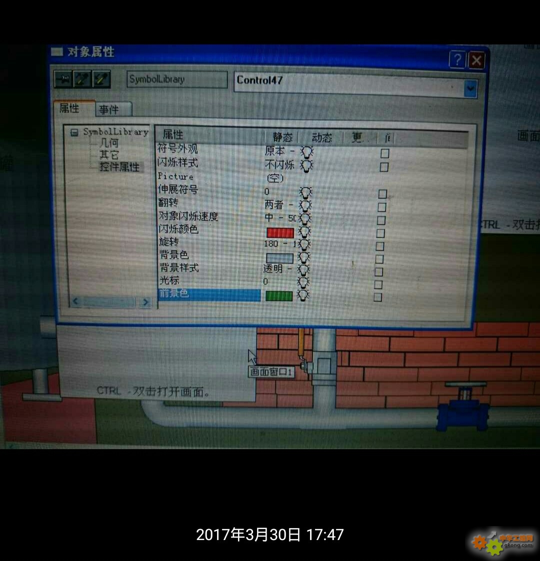

图标对像属性里面的我也试过了。
[此贴子已经被作者于2017/3/30 17:50:08编辑过]

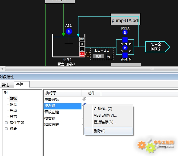

可能你是wincc6的版本吧,我装的7.3,我试了一下没有你说的这个问题。

是wincc 7.0的。。
