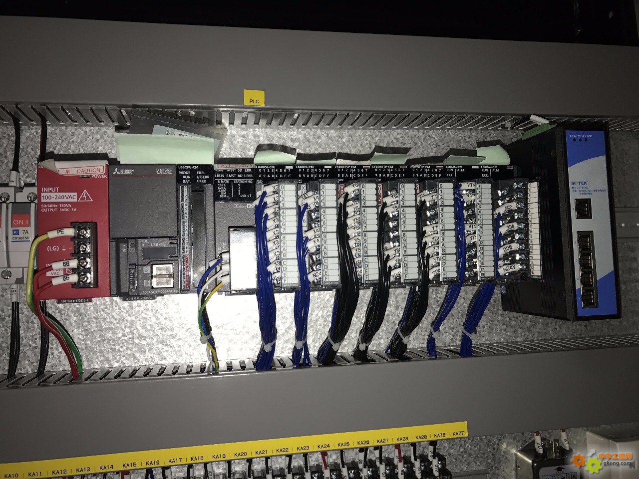

各位大师,如图片所示是三菱哪个系列的PLC?感觉像是L系列的,电源模块旁边的是什么模块?CPU模块上标的0,1,2....E,F这些标号,是表示CPU模块上也带有I/O点吗?这种系列的PLC用哪个软件可以读程序,GX WORSKS2还是GX DEVELOPER?编程线用哪种?CPU模块上没发现有编程口,那编程线插哪里?插电源模块旁边的那个模块吗?

三菱在大连生产的L系列的;

CPU上自带16点输入,8点输出;
至于编程口,上面USB标识不是标的很清楚了;

是不是Q系列.....

L系列,我们先前部分单机一直用的L06

原来用Q系类,现在基本改用L系类的

不知L系列和Q系列互换性怎么样?
