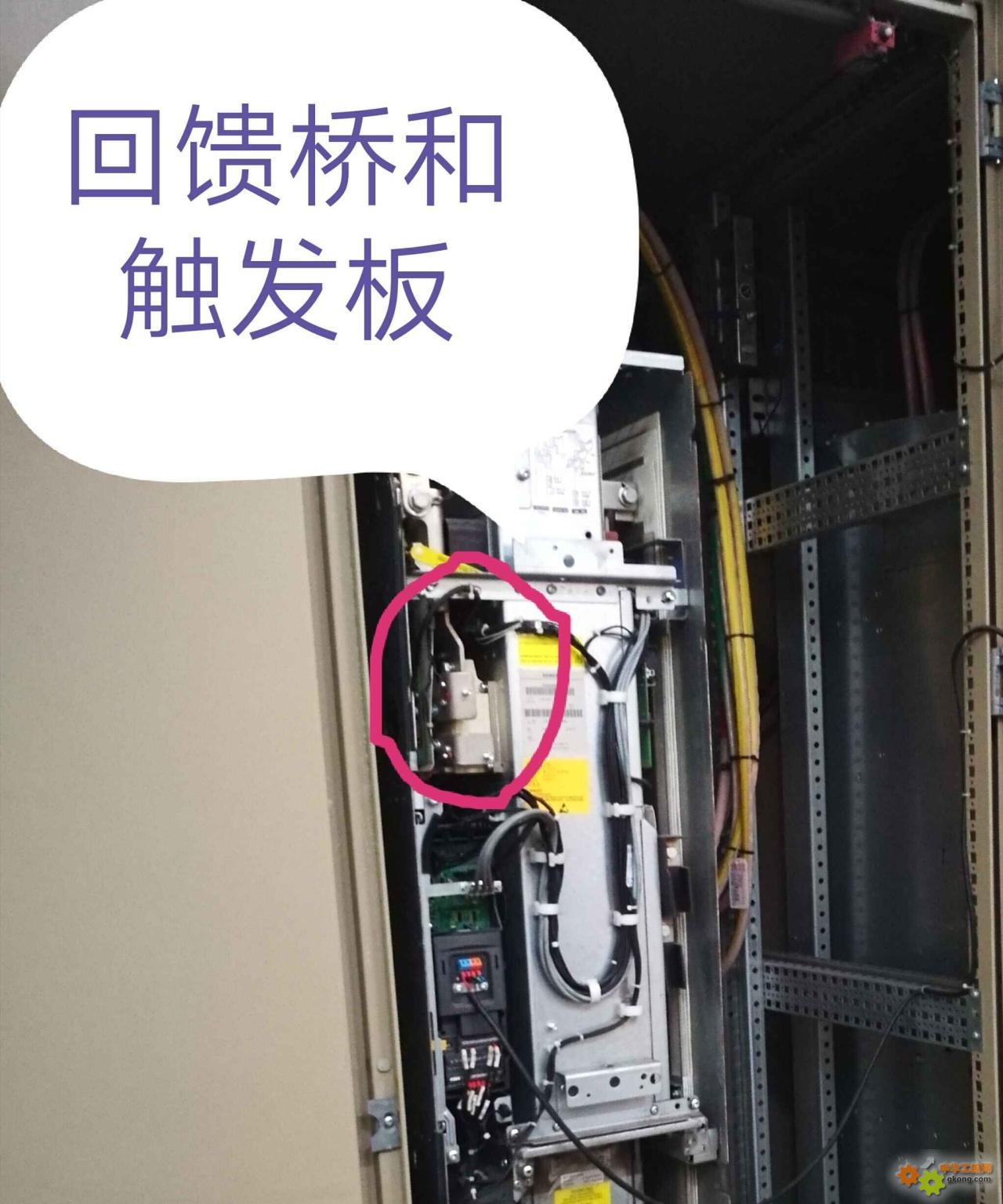

发表于:2017/3/30 16:26:28
MM440   MM430  是有往电网回馈功能的产品的,其内部有六个可控硅在母线电压过高是自动开启回馈功能,
