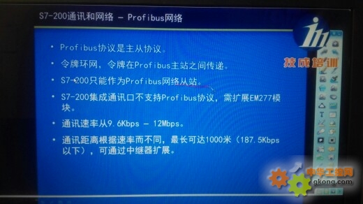

1.我是一个plc小白
2.最近在看200plc的一些学习资料,其中就看到了图中这一段:
a 两个200plc之间不能用profibus通讯
b 并且cpu集成的通讯口不支持prbus协议,需要扩展EM277模块
3.问题就来了,我们现场设备,两台cpu226-2dp,之间就是用Profibus通讯,(Profibus dp接头,紫色线)
4.答案我想可能有两种
是这个教程太老,新的cpu已经更新了?
我现场看到的通讯,用的是Profibus线,但是协议是ppi协议?
搞不明白,请各位指教一下
此帖发自论坛手机版

Profibus 通讯线只有两根,接3   8针
ppi我记得9个针都要接的。所以不会是Profibus的线,用ppi协议

即使挂载了EM277,两台S7-200之间也不会通过profibus dp通讯,因为200不能作为dp 主站。
不要以连接的线来做区分,如果你愿意,你可以用普通电线来做通讯线。

可能走的是PPI.或者是MODbus

200的不支持prbus协议吧,这个协议只有中高端机才支持

S7 200 CPU之间可以用PPI协义用NETR/NETW指令进行数据交换;它不是ProBus网络;Probus主要在300/400CPU;S7 200CPU可以用一个EM277接入DP网络也只能是从站

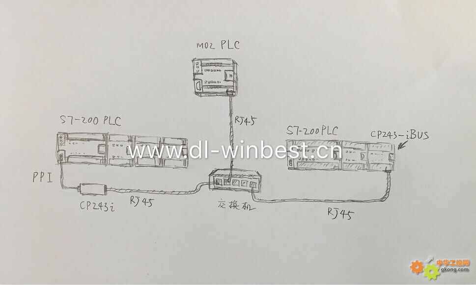

以下是引用北方空地在2017/3/29 9:46:01的发言:
可以用大连德嘉的M02型PLC,加一个以太网模块CP243-iBUS或者是CP243i
就可以实现2个200CPU之间通过以太网通讯
详情可以参考官网www.dl-winbest.cn

你们在用的绝对是ppi

这么说,PPI和Profibus通讯都用相同的两根线,3.8针?
