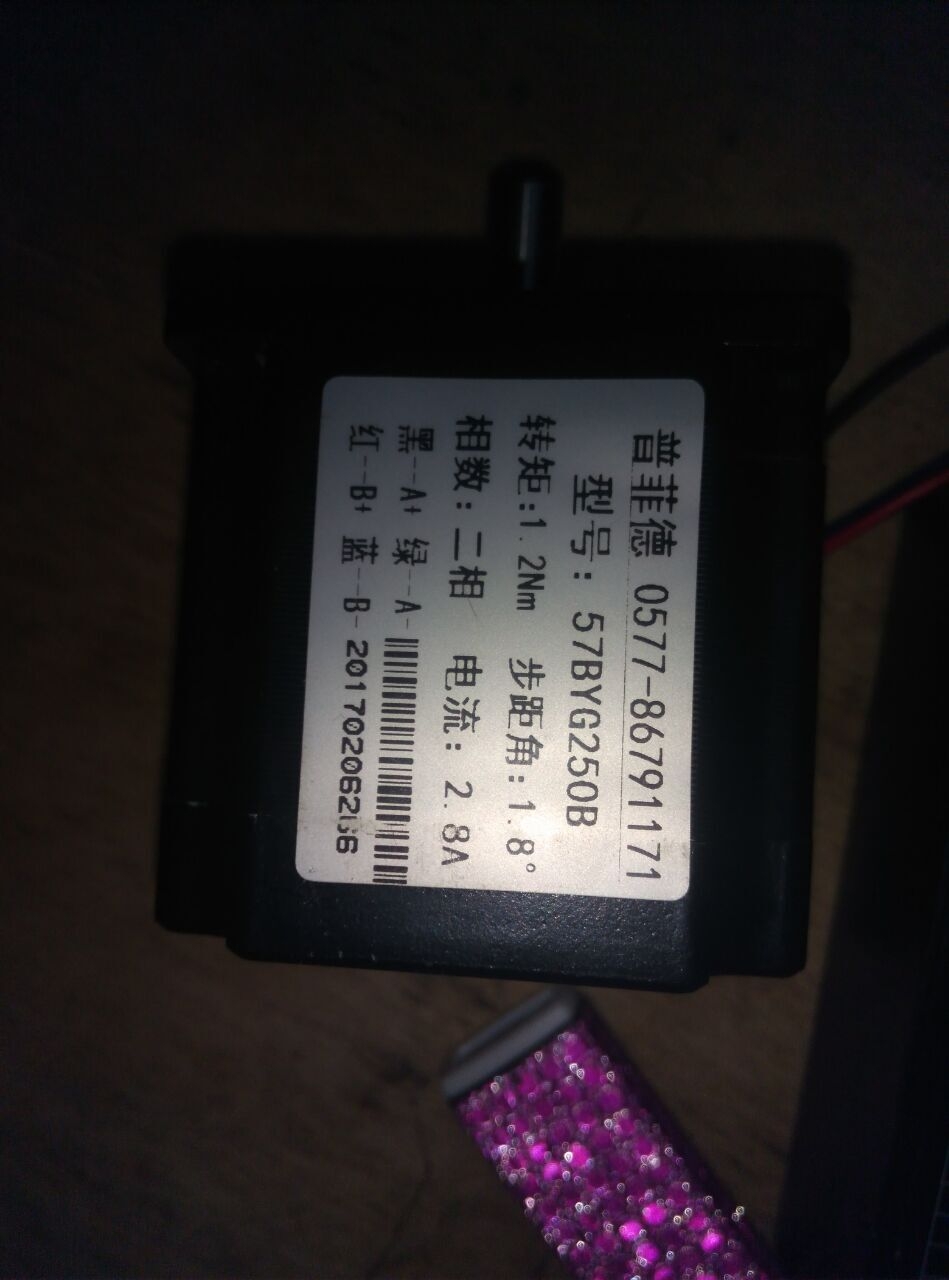

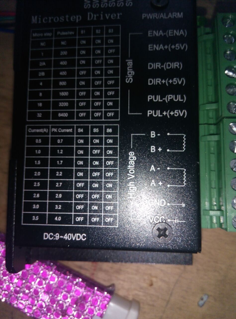

我用三菱PLC工控板控制步进电机,只能正转,不能反转,转动慢,怎么设置频率都不怎么变化,不知道什么原因,我是新手,不会弄,向各位师傅请教

看一下驱动接线,图放大点啊.

正传、反转的方向信号有没有接好到步进驱动器

这种问题我遇到过
1 检查一下脉冲方向信号的电阻,电阻如果串的太大,正转可以,一给反转信号,电流过小,低于驱动器有效电流,电机反转不动。如果驱动器是5V信号,应该串1.2K电阻。
2尝试用CW/CCW控制方式,控制电机正反转,看电机是否正常。
3 检查电机接线是否正确,是否缺相
一般都是这些故障,如果都不是,可能是你的硬件有问题了

不能换方向,一般是程序没写好,慢有可能是板子频率低

三菱PLC工控板?直接用的方向+脉冲?还是脉冲相位?
步进驱动电路你自己做的?4线的?发下驱动电路.
驱动的方向,是靠脉冲相位(单片机和晶体管可以做小功率的)?还是本来有驱动,只要方向开关?如果是相位,发一下程序.
另外,可以加脉冲指示灯.
也许电压不够.

方向使能咋样?坏了?

呵呵;先问清楚步进驱动的厂家你买到的那个是+脉冲加-脉冲模式,还是脉冲+方向模式,或可以通过DIP开关来切换模式;
