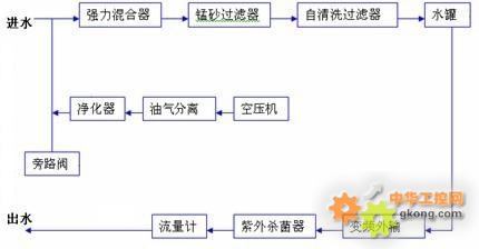

污水处理一般来说包含以下三级处理:一级处理是它通过机械处理,如格栅、沉淀或气浮,去除污水中所含的石块、砂石和脂肪、油脂等;二级处理是生物处理,污水中的污染物在微生物的作用下被降解和转化为污泥;三级处理是污水的深度处理,它包括营养物的去除和通过加氯、紫外辐射或臭氧技术对污水进行消毒。根据处理的目标和水质的不同,有的污水处理过程并不是包含上述所有过程。
根据工艺流程、控制点及现场设备的安装地理环境,采用先进的管理控制技术,污水处理控制系统分为控制层、监控层、管理层三层进行监测和控制。控制层分有若干个PLC子站,分别对厂内设备、及监测点进行控制、监测,采集信号,控制生产设备;监控层,在厂内设中心控制室,对于独立运行的污水处理厂,中控室有二个功能,一是监控全厂的整个生产过程,二是将有关污水处理厂的运行状况上传污水处理厂监控中心;对于由污水处理厂监控中心直接监测控制运行的污水处理厂;将有关污水处理厂的运行状况及有关信息上传污水处理厂监控中心,将污水处理厂监控中心执行指令下传各PLC,由PLC控制各现场仪器及仪表;管理层主要在污水处理厂监控中心完成,同时还充分考虑特殊情况下的现场手动控制,通过紫金桥实时数据库实现数据采集、应用管理开发。
