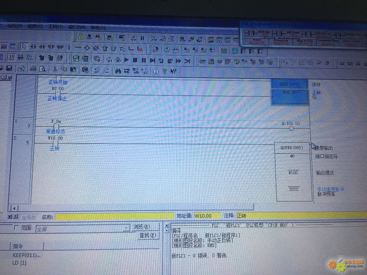

我用的是欧姆龙cp1e,驱动器和电机都是松下的。编写一个sped指令。不知道为什么电机不动,也没有脉冲。

请问你接线是否正确程序是不正确发的脉冲指令是否正确

指令一般不会错。接线问题比较多

先确认好接线~再搞程序

可能是接线问题。

后来问题找到了,一个接地端n24没有压紧
