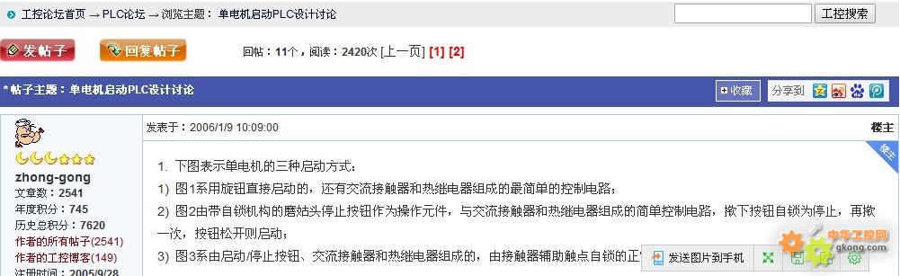

十来年以前发表的帖子重新发表,给后来者参考。
这是俺2006/1/9 10:09:00第一次上传的内容,经讨论后于2007/10/26 10:22:00重新整理于下:

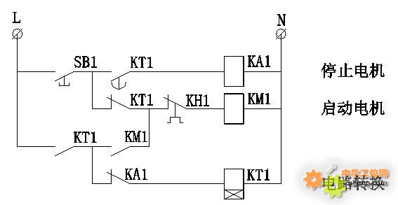

1. 图1为单按钮启/停手动转换开关启动。
2. 图2为继电器-接触器点动启动。
3. 图3为继电器-接触器正常启/停。
4. 以下为PLC程序。其中单按钮启/停电机采用切换电路指令(D M00)实现。
下图为单按钮启/停继电器-接触器电路,显得多用了两个电器元件,电路也复杂了。
