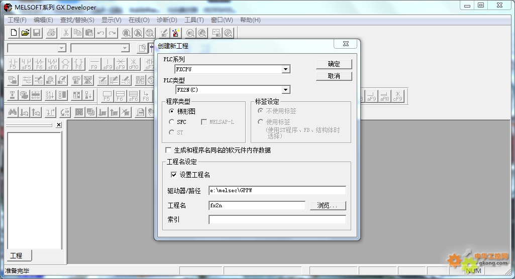

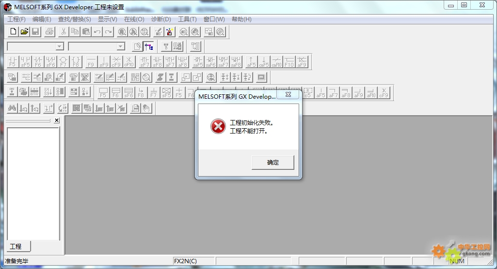

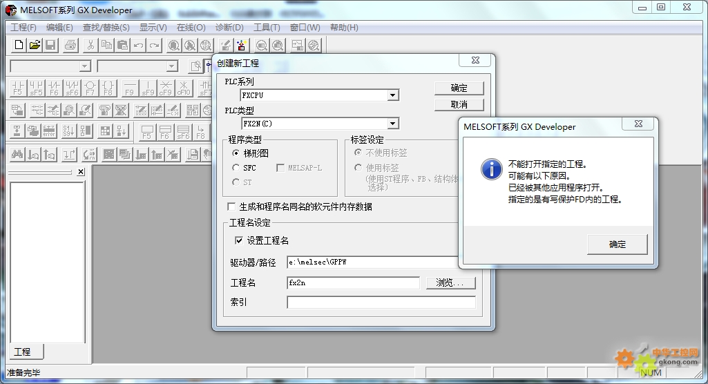

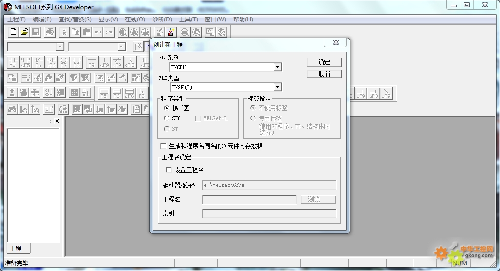

三菱PLC编程软件GX Developer软件安装了多次不是不能用就是打开了创建不了工程和打不开工程。w7的系统。64位的。可能是版本太低了不支持w7,求大神给个GX Developer 8.86版本以上的软件给我用用。谢谢

三菱官网可以下载GX Developer 1.803H的。

我记得在安装的时候,有个复选框,如果选错了就是监控版,不能编辑梯形图

系统重新安装,重新安装软件试试

8.86的win7也是可以用的。
我的就是64位 win7安装的8.86.

这个应该不是软件版本低的缘故,应该是没有装好!

注意系统不要用克隆版的
