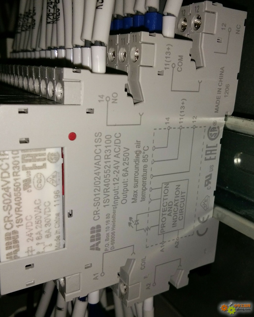

怎么接线的?请教各位老师傅

铭牌上不是标的清楚吗,A1和A2是线圈,com公共线,NC常闭点,NO常开点。

继电器的一种……

A1.A2是线圈,13是公共端,13,14是常开点,12,13是常闭点。

ABB的综合继电器,价格较贵的

就是一个继电器组,继电器线圈输入24V,输出常开/常闭点;
