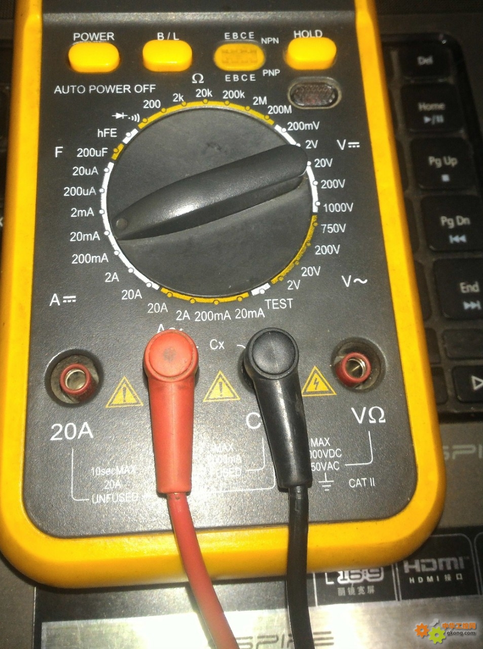

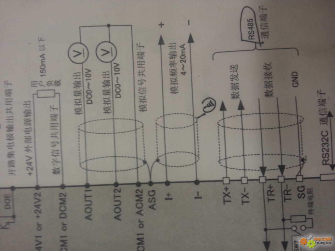

如图,变频器上有I+和I-两个电流输出端子,4-20ma对应0-50HZ,那么频率运行时,我怎么用万用表测输出电流了

发表于:2017/3/24 13:47:33
如愿万用表打到20mA量程位置,表笔放COM及mA二个插孔上就行了;

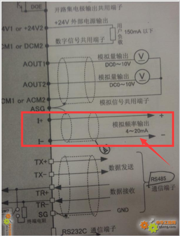

发表于:2017/3/24 13:59:14
下面这两个输出端子,应该是要接驳外部的信号接收电路以后,才能串联万用表的电流挡位,进行测量的。

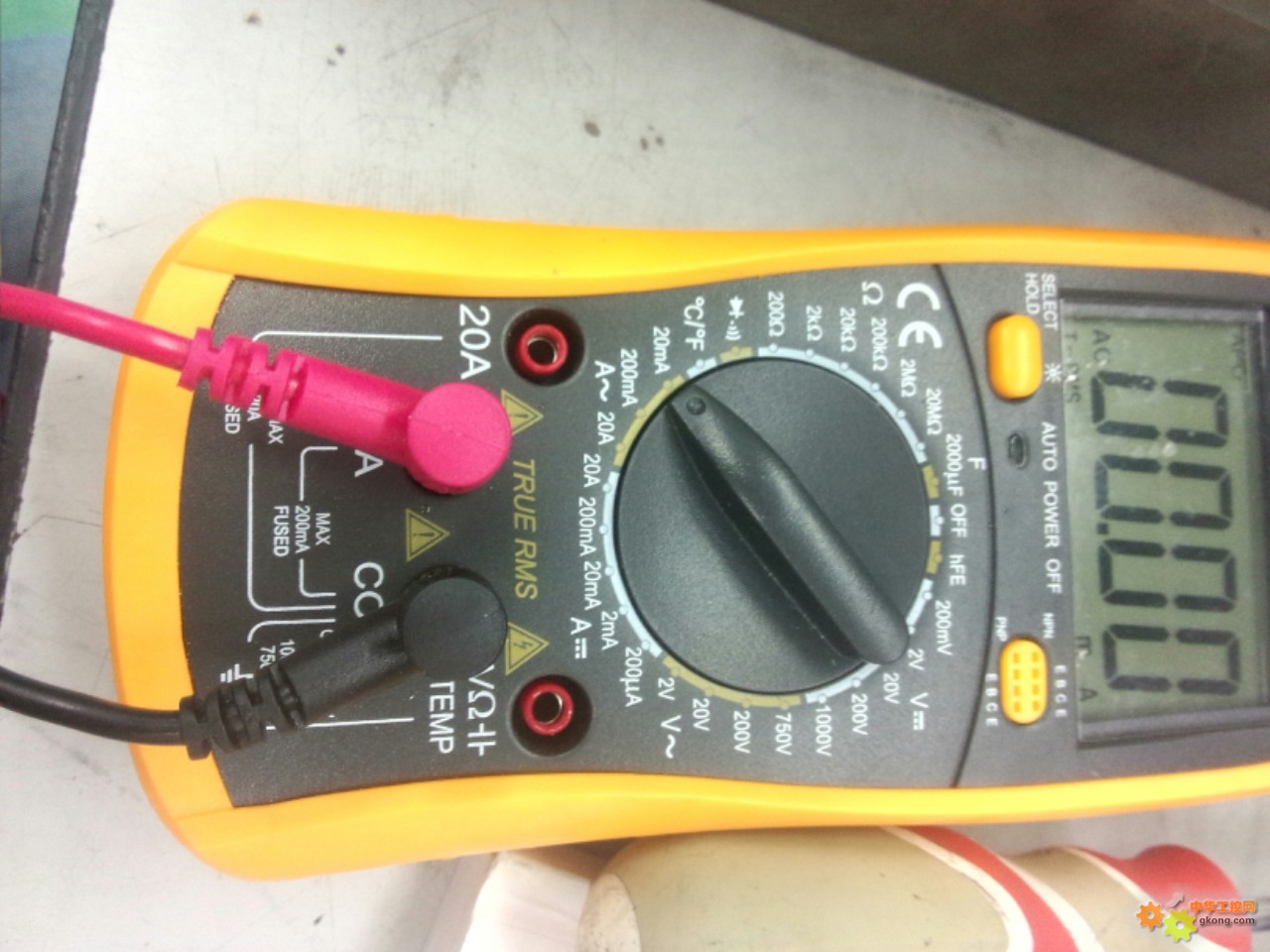

注册时间:2016/12/24
发表于:2017/3/24 14:33:11
回复 #2楼 ZCMY

发表于:2017/3/24 15:00:46
孩子,你档位打错了;
是右边的直流电流档,你打到交流的上面,当然测不出来了;

发表于:2017/3/24 15:19:37
测电流要串联

发表于:2017/3/24 16:11:43
回复 #2楼 ZCMY
对的,可以了,谢谢

发表于:2017/3/24 16:14:22
回复 #7楼 liuhuoaaa
按道理是要串进去的,但是现在不串,也可以测出来,这个又有谁,能给讲讲了
