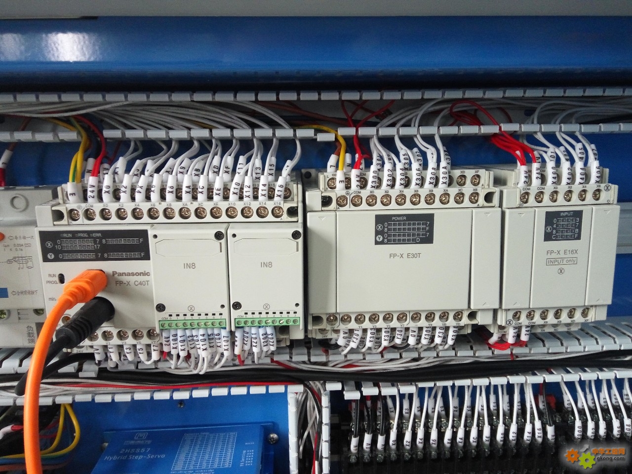

 各位大神,看我这个PLC与扩展组合是不是有点奇葩啊!  这次的选型我感觉很失败,E30T 与E16X 的输入点全部用来测试机的检测信号,E16X输入点只用了一半,IN8全部是感应器开关量,第2个IN8只用了3个点。
 这次选型的时候最开始我选了 FP-X C40T+FP-X E30T+E16X+E16X ,中间隔了一段时间,后来机器要做了,就把选型配置给了老板,因为最后一个扩展只用了一半,老板觉得浪费,就说要用IN8,又说E16X不能连续扩展。当天不知道怎么了,加IN8虽然可以省两百多块,但是知道IN8反应速度慢一点点,觉得应该也没多大关系 (后来发帖咨询论坛里的大神,关于E16X与IN8的反应速度,才知道E16X反应速度0.6ms.IN8反应速度1ms) 当时没有细想以为这样组合也是不行,就是感觉怪怪的,不知道开始为什么这样选型,所以就这样选型。后来一直感觉怪怪的。
这几天编程的时候,看了看IO表,突然一下子就想起来了,知道最开始为什么这样选了,FP-X C40T+E30T+E16X+E16X ,这样选型是可以的,只要把扩展位置调换一下就好了,FP-X C40T+E16X+FP-X E30T+E16X.这样组合就没有问题了。顿时感觉自己好傻又好气,犯这样的低级错误.现在线已经接好了,扩展已经装上去了,想再换扩展已经不可能了,只能这样了,下一台机再改过了,到时再修改一下程序,只是感觉很郁闷表情表情
 不知道论坛大神们对现有组合是什么想看法呢?

选型不合理,正确的选型结果就是多一个点不多,少一个点不少,刚刚好,因为点数=金钱的缘故,你懂的。
不懂你的系统点数总数是多少呢?

回复 #1楼 cfg168
刚刚好是不行的 ,留几个备用

回复 #1楼 cfg168
我是做非标设备的,点数只能多,不敢少表情

告诉你是因为E16X没有电源不能两个连在一起。

只看结果,不看过程。关键是做的程序能不能完全达到效果。?

做设备的PLC点位都应该要做预留
不然后面改造就很麻烦

回复 #4楼 fsjnzhouyan
第一次选的时候就吧E16X中间放一个,后来时间长了,被老板一说就懵逼了!表情

回复 #5楼 chi1225
是可以的,但是这样觉得不是很合理!

一台这么大的设备,不差300 200的了。
