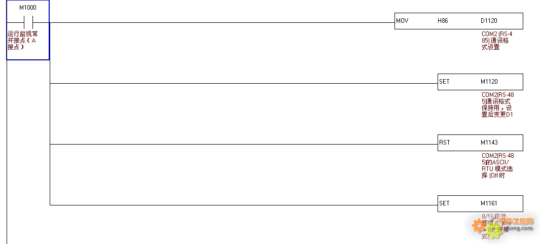

台达12SA的三个通信端口不是可以同时使用的吗?但是下了个com2的通信程序到台达12SA之后,com1就开始通信不上了,现在想下个程序都下不了。是下载线坏了还是什么问题?如果现在想删除该PLC里的程序该如何删除?

圆口的那个RS232不能连机了?

之前还可以,突然间用着用着通信不了了,现在不知道怎么办。

搜索一下也找不到PLC了?

有DVP-PCC01的话用这个试下;

高手,请教下,是不是我用的com2端口影响到了编程端口呢?

问题解决了吗?COM1的通讯格式也写程序了?
除非你把编程口通信参数动了!

里面程序不要了直接用DVP-PCC01去覆盖下试一下;

可能你下载的程序有com1口通讯,口占用了。你可以断掉PLC电源,将stop/run开关拨到stop位,然后再通电试试联机。
