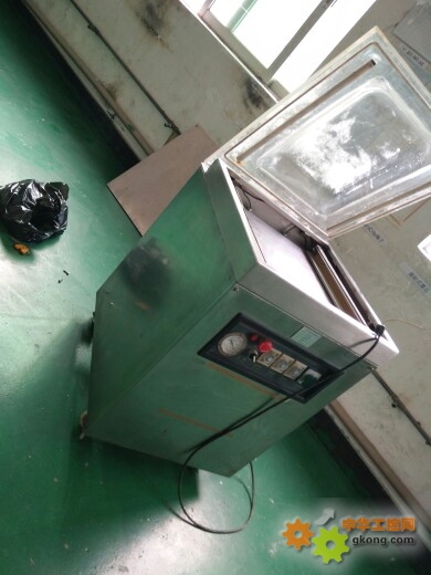

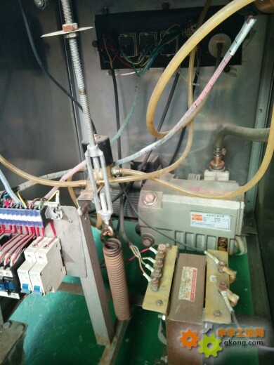

外观很漂亮,打开来大家瞧瞧!现在没有说明书,不明白这台机的控制原理

这台机器新的?里面都锈了

不是新设备啊

这么旧?

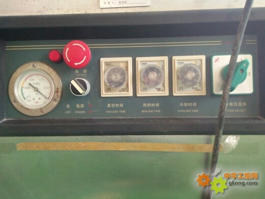

是不是具有抽真空及加热封口功能。个人猜测

袋子放好,盖上盖子,按启动抽真空,达到真空设定值,热封口(同时抽出吸管),动作完成

可能是样机吧,主要功能是食品包装的抽真空和封口作用

这种机子控制很简单,过去厂里有一台类似的用来包装生产出了的PCB板。

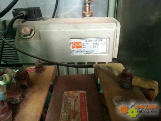

看到一台旋片式真空泵。
