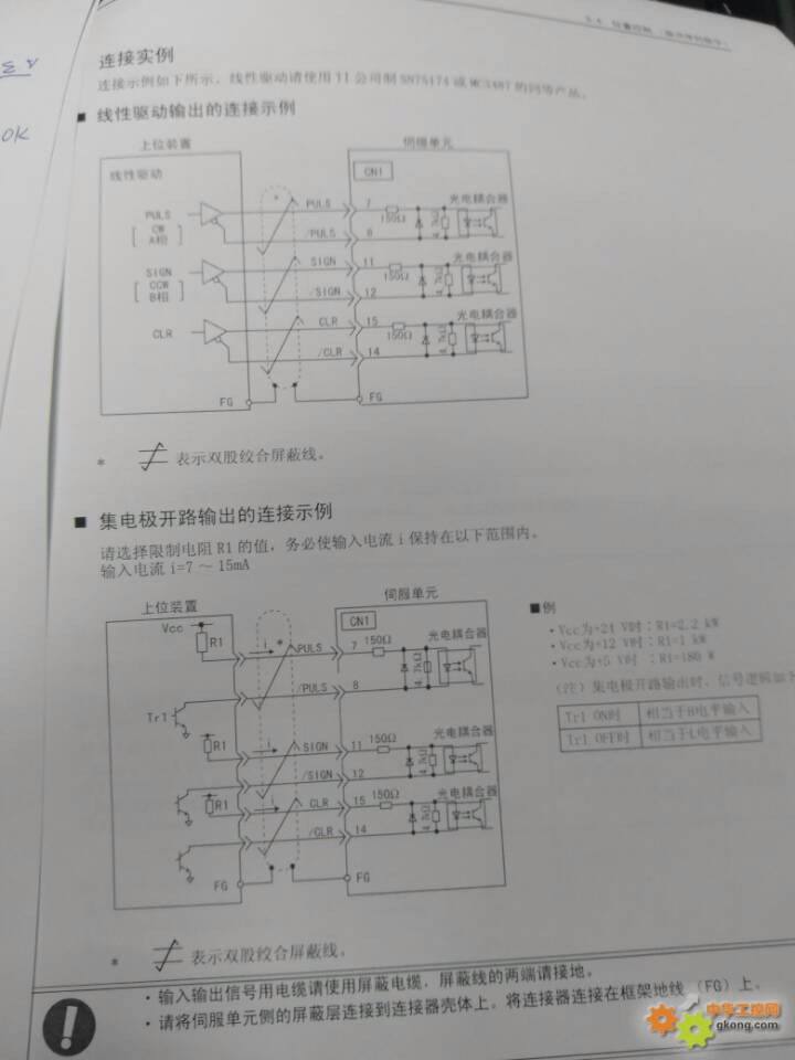

这个问题困惑了几天,smart脉冲输出和安川的位置指令输入怎么连接?请知情的帮解答一下!谢谢!

24v经过电阻到脉冲端,公用点一般是接0v
附上安川说明

pLC的Q0过电阻到安川7脚?是这样理解吗?
