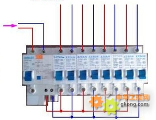

你看图片下。N不是标在右边的。

漏保上显示每月测试一次,为什么?检查是否故障?

恩。每月一次检查,是看有没有坏了。

我母亲住的房子是86年建的,入户电源线是2.5平方的铝线,现在还在用,不过家里没有超过2KW的电器。一般家庭4平方的就够了,当然6平方是最理想的,短期内是不用考虑换线的问题。

进户总开带漏保?
漏保不跳是个要命的大问题,没接错线吧

现在还用4平方的线做主线进线?
至少也是6平方吧
你的空调什么的不考虑?

线小了

4平方的铜芯线明敷最大允许载流量35-40A左右,即7-8KW负荷。很多家庭的家电负荷基本上在7-8KW左右,4平方的铜芯线勉强可以,电线穿管载流量要打8折,夏季高温季节电线可能会发热烧焦。所以平常用电尽量避免全部电器同时开启。4个平方小了,应选6个平方的,建议插座单走一路,空调线需单独放,卫生间浴霸也要单独放,照明单独放。漏电保护器要定期按试验按钮,如果不跳就要更换新的.....。

负载N线不能接到输入N端

你的接线有错,漏电保护开关输出线应该反线到单极开关上上桩头,上输入、下输出,你的照片接线图画错啦...
