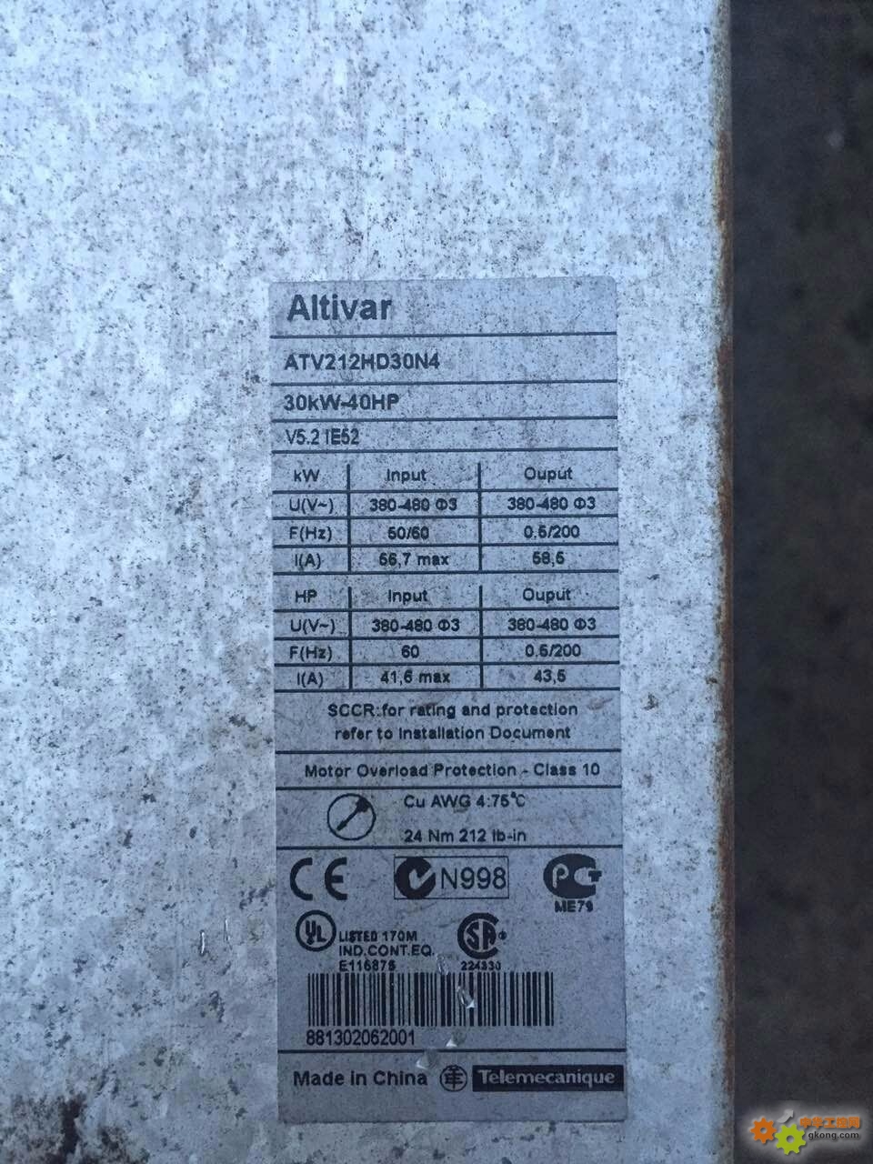

大家好:有两颗马达,一台30KW的马达(A)使用的是施耐德变频器。还有一台22KW马达使用的是西门子变频器 。因现场需求需要把变频器与马达之间的距离拉长,A大约需要50M, B大约需要80米。请问直接加粗变频器二次侧电源线可以吗,如果不行的话需要加电抗器吗,还是加别的什么电器元件。需要什么型号的,谢谢!(最好给个技术参数)

80M的距离最好加装输出电抗器,有了电抗器,输出谐波将得到抑制,电缆截面就不一定要增大了。

建议变频器输出侧加输出电抗器再接电机;

好像大于35M,就必须要加电抗器了!

超过35米加电抗器?超过150米考虑电压降?
