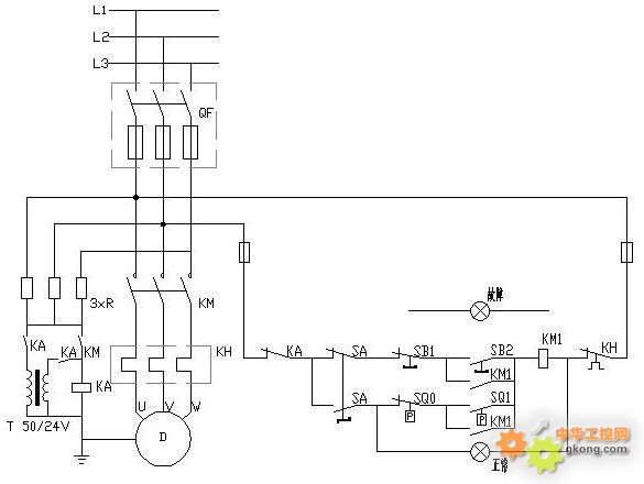

深井泵控制电路如下,由自动/手动选择电路、一般带自锁启动电路、水位自动控制电路、信号显示电路以及缺相保护电路组成。

电路系60年代的
1.  自动/手动选择电路只有一组SA选择开关,不仅仅是为调整时确认转向而设置,当自动失效时可以实施手动启动,这是万不得已的情况。
2.  水位自动控制是由安装在60m水塔上的滑动式水位控制器SQ0、SQ1实现,低水位开泵、高水位停泵。
3.  QF系一只铁壳负荷开关,短路保护用熔断片,所以极易造成电源单相,需要增加一套检测电路,由三只电阻器R、一只中继KA和一台变压器T组成。变压器的数据是50/24V,所以中继的工作电压是AC24V。电阻的数值和功率由现场试验获得。在电机未曾启动的前提下,人工造成缺一相,此时反复调整变阻器的(最好是相等的)阻值,直到变压器获得50V的电压,也就是零点漂移电压,能够使中继可靠吸合为止。为可靠建议三相都分别缺一次进行调试。
4.  当三相电压正常、自动运行和电机没有过载时,绿色正常指示灯燃亮。电路缺L1或L2中的一相,会因KM得不到电压而不能吸合使电机启动;但缺L3一相,当水塔低水位时,KM便会得电,使其辅助常开触点接通,KA得电,通过其触点的转换,中继KA自锁并断开KM的线圈回路,电机不能启动,同时燃亮与KA线圈并联的黄色故障指示灯。
5.  以上是60年代中期,在“深挖洞、广积粮、不称霸”的口号下,一个内迁西北的机床厂,在建设水源时使用的一组深井泵控制电路原理。
6.  现在可以用电接点压力表代替上述水位控制器,不必爬上60m水塔上进行维修了。
7.  现在也可以用缺相及相序检测继电器来代替上述缺相检测电路了。不过,原理应该是一样的,但价钱可能就大不一样。

以下是引用woshigoutou在2017/3/20 18:29:49的发言:
现在确实最简单的由电接点压力表控制了,这样的电路看不到了,尤其是欠压保护那个检测,我头一次看到!
那个不是欠压保护,是缺相保护,缺相才有零点飘移。

发表于:2017/3/21 6:55:36
回复 #5楼 243604901
从这一帖知道,缺相零点飘移是50V.

发表于:2017/3/21 8:20:56
以下是引用zhong-gong在2017/3/21 6:55:36的发言:
从这一帖知道,缺相零点飘移是50V.
有什么依据吗?只知道零漂,但对具体机理不是很明白
非淡泊无以明志,非宁静无以致远。
10233
zhong-gong
文章数:3192
历史总积分:10233
注册时间:2005/9/28
09工控人生征文
发表于:2017/3/21 8:46:30
我理解错了,是人为调出来的。从65年开始一直到我86年调离都在用。

刚百度到一张图,感觉最大可以达到220V
其实可以这样理解:把变压器当作一个星形接法的三相电机,如果电源完全对称且电机完全对称,这样星点对零线电压是零。零线如果接地良好的话对地电压也是零。
所以消除零漂的办法就是尽量使三相平衡,并做接地。
可以这样理解吗?前辈
